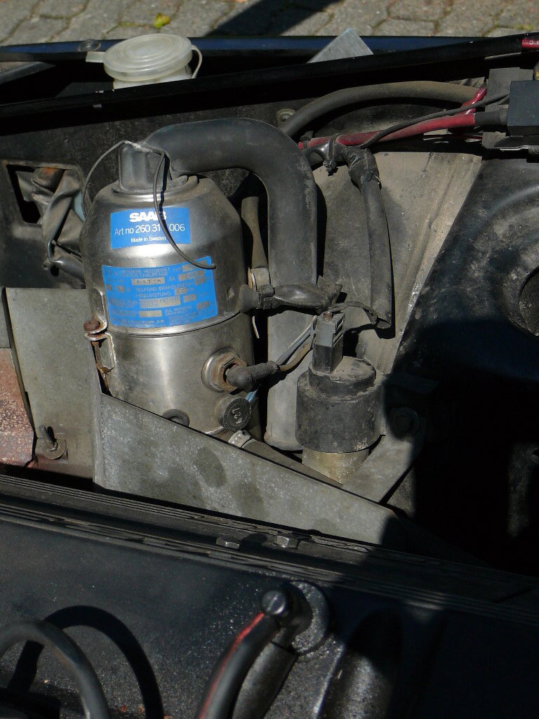

Jou, gab es und lief auch prima. Macht die Scheiben Eisfrei und es wird kuschelig warm. Batterieprobleme hatte ich auch keine. Nur ist jetzt mein Rückschlagventil im Eimer. :confused:
[ATTACH]68319.vB[/ATTACH]
@scotty:
die BBW hat ja einen guten Ruf, aber der Bauraum. :eek:
Das Foto von 901flpt zeigt jedoch ein originale "Saab"-Heizung, welche keine BBW46 zu sein scheint.:confused:

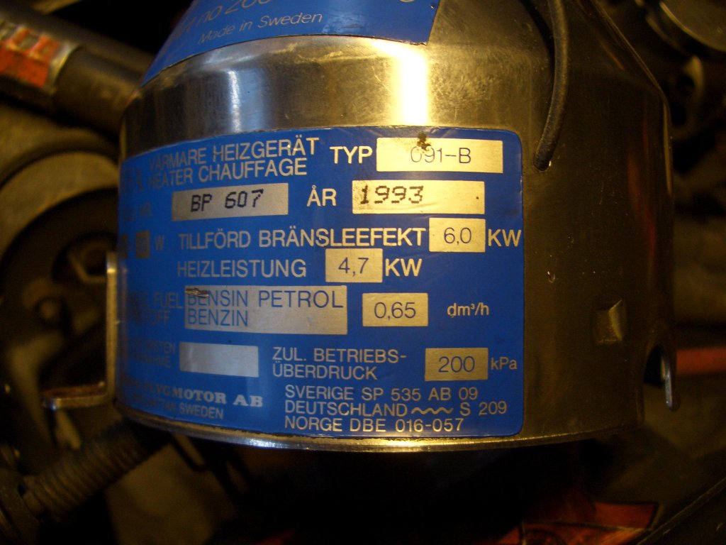

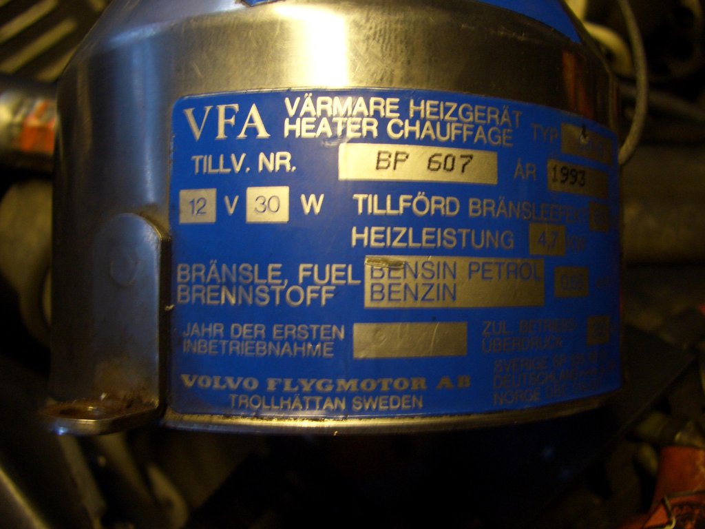

Kannst Du eventuell noch eine Nahaufnahme vom Typenschild einstellen.
Also im 99er hatte sie gerade noch Platz, da wird sie im 900er wohl kaum zu groß sein.
Überdies schrieb ich ja: Zubehörkatalog --> Eberspächer
Typenschild hier. http://www.saab-cars.de/attachments/99-90-900-i/108366-wer-hat-eine-standheizung-und-wo-ist-die-beim-saab-900-i-ab-besten-installiert-typenschild1.jpghttp://www.saab-cars.de/attachments/99-90-900-i/108367-wer-hat-eine-standheizung-und-wo-ist-die-beim-saab-900-i-ab-besten-installiert-typenschild2.jpg
Ansonsten siehe #28
super Danke.
Ist also original ne Ardic 091-B und mit 4,7KW sollte die warm machen. :smile:
