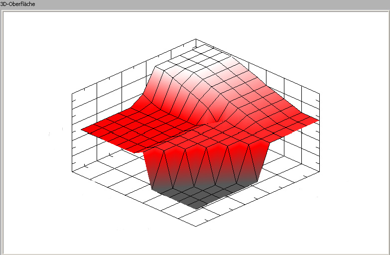

Die Welt mags nicht intressieren, aber hier weiß natürlich jeder, wie die Koordinaten beschriftet werden müssen. :rolleyes:
Ups, png geht nicht, also gezippt.
Edit: Jetzt doch als jpg.
