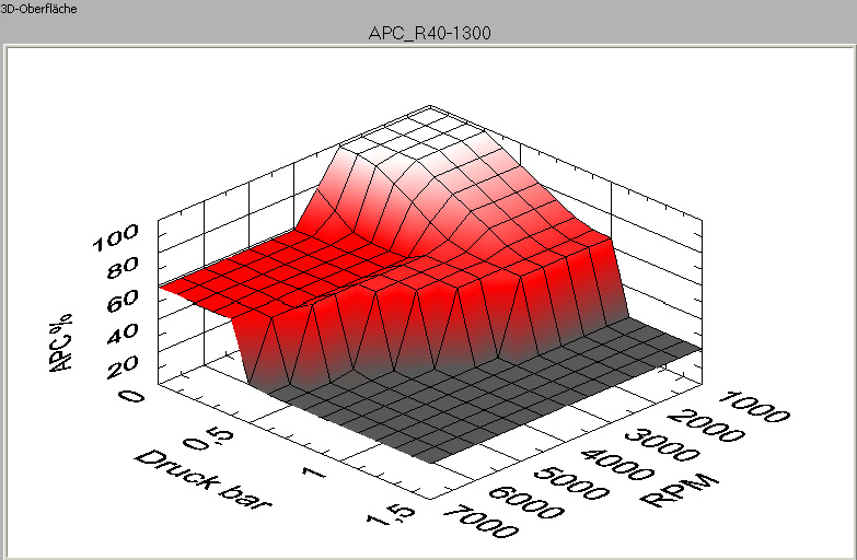

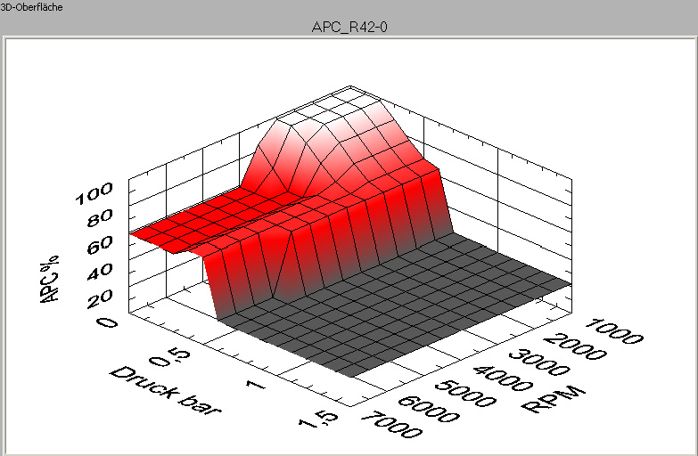

Die APC-Steuerung 7566599 wurde mit einem Elektronengehirn verkabelt. Die Software gibt Drehzahl und Ladedruck vor und misst die Ventiltaktung, die die Schaltung bei diesen Vorgaben für geeignet hält. Dann wurde endsprechend den Vorgaben aus 900aero.com die Platine manipuliert und die veränderten Reaktionen aufgezeichnet. Die Ergebnisse sind in den angehängten Diagrammen dargestellt.
Achtung! Dies ist KEINE Leistungskurve! Die Diagramme zeigen nur an, bei welchem Drehzahl/Druckverhältnis die APC-Steuerung einer geneigten Drosselklappe welchen Druck zur Verfügung stellt. Was der Gasfuß daraus macht und wie der Motor darauf reagiert, kann hiermit nicht abgebildet werden. An den Verläufen lässt sich lediglich ablesen, wie sich Manipulationen an der Platine auf das Taktverhältnis auswirken. Der Bezug zum Motorverhalten muss noch hergestellt werden. Die Diagramme können aber als Vergleichsbasis für Veränderungen auf der Platine dienen. Wie sich dies dann auf einen realen Motor auswirkt, müssen andere Versuche zeigen.
Kann es sein, dass die Prozentangaben der Taktung anders rum angegeben werden müssten :rolleyes: ?
Auf die Klopferei haben wir zunächst verzichtet. Der Klopfsensoreingang wird mit Rauschen belegt damit die Ventiltaktung freigegeben wird. Ohne ‚Geräusch’ vom Klopfsensor wird das nämlich nix mit Ladedruck. Sollte jemand auf die abstruse Idee kommen, den Klopfsensor z.B. am Roh für den Ölmessstab anzustrapsen hört der Piezo immer noch genug, um die APC-Steuerung freizugeben, aber im Klopfbereich fährt man dann gänzlich ungeschützt :cool: .
Die Modifikationen sind endsprechend http://www.900aero.com, Bereich TECH - APC modifying, Absatz 25-Pin_APC.
version 1 (gives boost levels from 0.9 bar to 1.5 bar)
1. Open the APC
2. Open the circuit board.
3. Locate the R42 resistor
4. Exchange the resistor for a wire.
5. <Option: exchange the R138 to 40 kohm resistor, not really needed. More info further down the page>
6. Locate the R40 resistor (909 ohm).
7. Exchange the resistor for a 1300 ohm resistor.
8. Don't touch anything else.
9. Put it all together

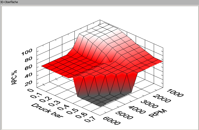

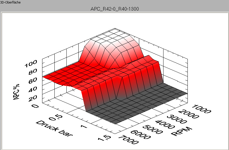

Das erste Diagramm zeigt das Verhalten der unveränderten Platine. Im Zweiten wurde der R42 gebrückt. Im dritten Diagramm wurde nur R40 auf 1,3kOhm erhöht, R42 wieder Original. Dies, um den Einfluss der jeweiligen Änderung auf das Gesamtverhalten besser beurteilen zu können. Die Wirkung der beiden Änderungen zusammen ist dann in Bild 4 zu besichtigen. Schließlich noch das Ganze mit der Änderung an R138.
Dann mal viel Spaß beim Analysieren :smile: !

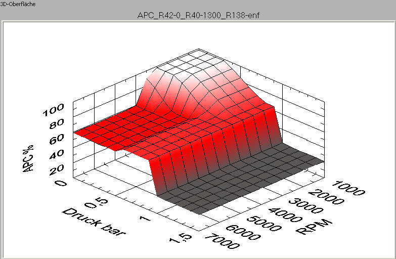

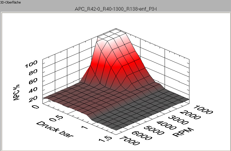

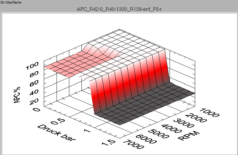

Weiter gehts.
R138 enfernd und P-Poti (P3) auf Links- und Rechtsanschlag.
Während der R138 offensichtlich wie Stephan schon schrieb den Druckaufbau bis in den oberen Drehzahlbereich bestimmt, übernimmt das P-Poti die Verstärkung der mit den anderen Widerstandsverhältnissen vorgegebenen Werte. Der richtige Wert des P-Potis schein mir eine recht fummelige Angelegenheit zu sein.
Nun fällt in allen Diagrammen die Taktung bei ca. 0,8bar auf den Grundwert von 21% zurück, was doch etwas der Aussage von 900aero.com (bis 1,5 bar) wiederspricht. Dafür habe ich noch keine Erklärung. Ein Messfehler bei höheren Drücken kann es nicht sein, da ja exakt die 21% Grundtaktung gemessen werden. Ev. ein Problem mit der Druckskalierung? Das Prüfen wir noch mal.
@[mention=1011]stephan[/mention]: Kannst du noch die von die bevorzugte Einstellung der Widerstände und Potis rekonstruieren? Das können wir ja mal durchspielen.
Zu Beachten ist zudem, dass dies eine rein statische Messung ist. Wir stellen die neuen Werte ein und warten, bist die Taktung stabil ist. Das dauert bei dieser Auflösung schon ca. 20min. Wir können natürlich die Anzahl der Messpunkte deutlich erhöhen, aber das Dauer...
Später wird's dann auch mal dynamisch.
So, ihr Lieben zu Hause an den Bildschirmen - ihr seht, wie schnell man da was verreisen kann. Also: Don't daddel on this Knöpkens :smile: !

Das deckt sich nicht ganz mit den obigen Bildern. P bestimmt das Gesamtniveau, das passt also. Aber nur Änderung an F (was R40 = 1,3kOhm endspricht) verschiebt zwar den Druckaufbau in den höheren Drehzahlbereich, aber der Effekt weniger Druck bei höherer Drehzahl bleibt im Prinzip erhalten. Erst durch den gebrückten R42 bleibt der Druchaufbau über den Drehzahlbereich weitgehend konstant. Mit Änderungen an R138 wird der Verlauf 'harmonischer' und man bekommt noch einen Schluck mehr Druck bei hoher Drehzahl. Können wir uns vorläufig auf diese Deutung einigen? Du hast sicherlich erst R42 gebrückt, R138 raus und dann an F gedreht. Insofern passen deine Beobachtungen natürlich wieder.
Das K-Poti wollte ich in Ruhe lassen. Das habe ich oben korrigiert. Das K-Poti bestimmt tatsächlich nur den Geräuschpegel, ab dem ein relevantes Klopfen erkannt wird. Und es muss um so lauter sein, je höher die Drehzahl ist. Man könnte den etwas luschigen Filter zwar schmalbandiger machen, aber dazu müsste man erst mal ein reales 'Klopfereignis' aufzeichnen, um den richtigen Bereich zu erwischen. Ich halte das Klopfen auch nicht mehr für so entscheidend. Du hattest die Klopferei nur mit Normabenzin? Auch im etwas serienfremden System vom KGB soll sich die Klopf-LED über den gesamten Drehzahlbereich nicht geregt haben :cool: ? Mir scheint, mit dem heutigen Super plus liegt das Klopfen jenseits des fahrbaren Bereichs. Hat da jemand andere Erfahrungen?
