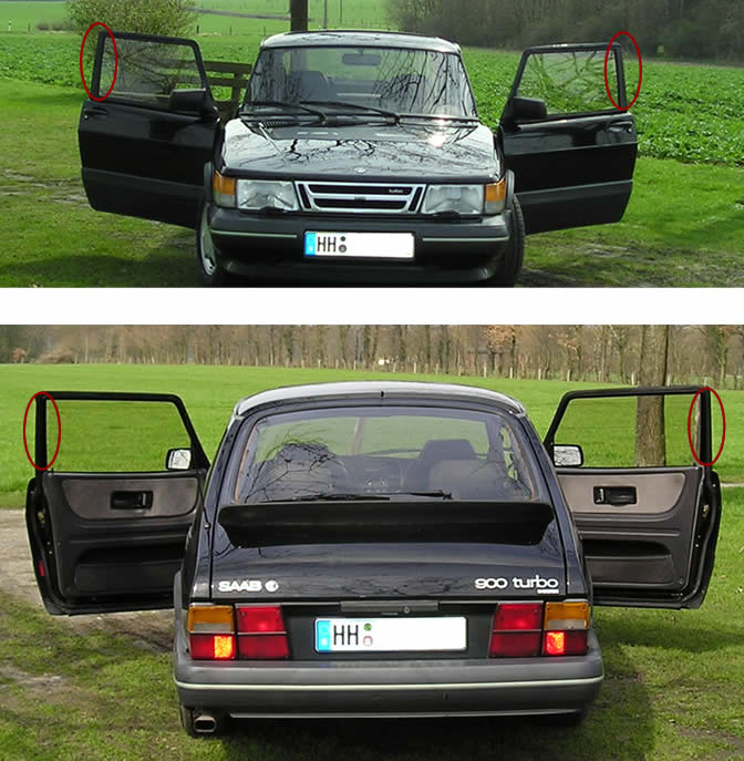

eine ganz fiese Stelle hab ich enddeckt als ich meine Türen komplett gemacht habe...
an den Türen ist so eine Metallschiene aufgeschoben (rote Kreise) ...
Ich weiß leider nicht wie man die Schiene abbekommt ohne sie zu zerstören.. :frown:
Dahinter - an der Innenseite - war der fiese Gammel..
hab ihn nätürlich sofort beseitigt.. :smile:
Gruß Katte
