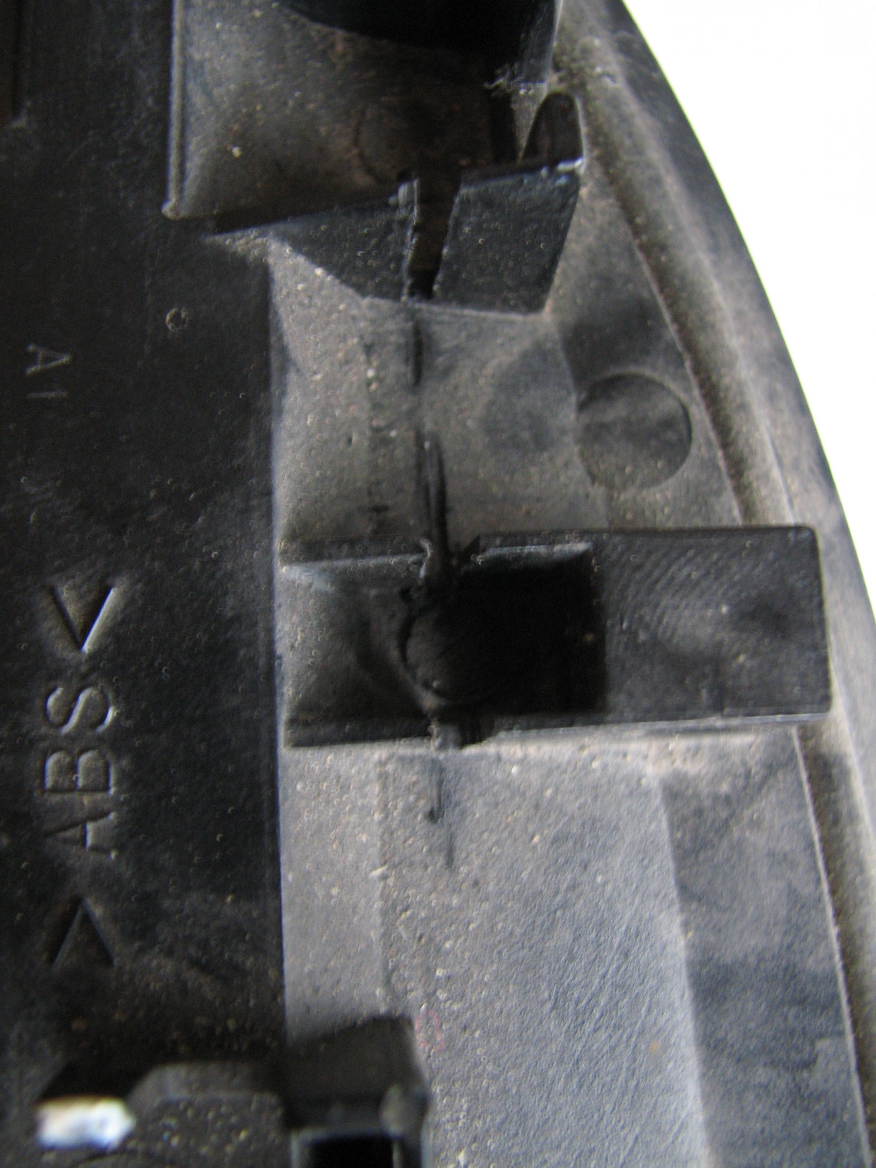

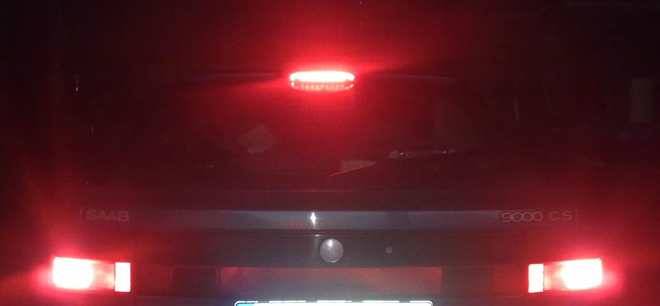

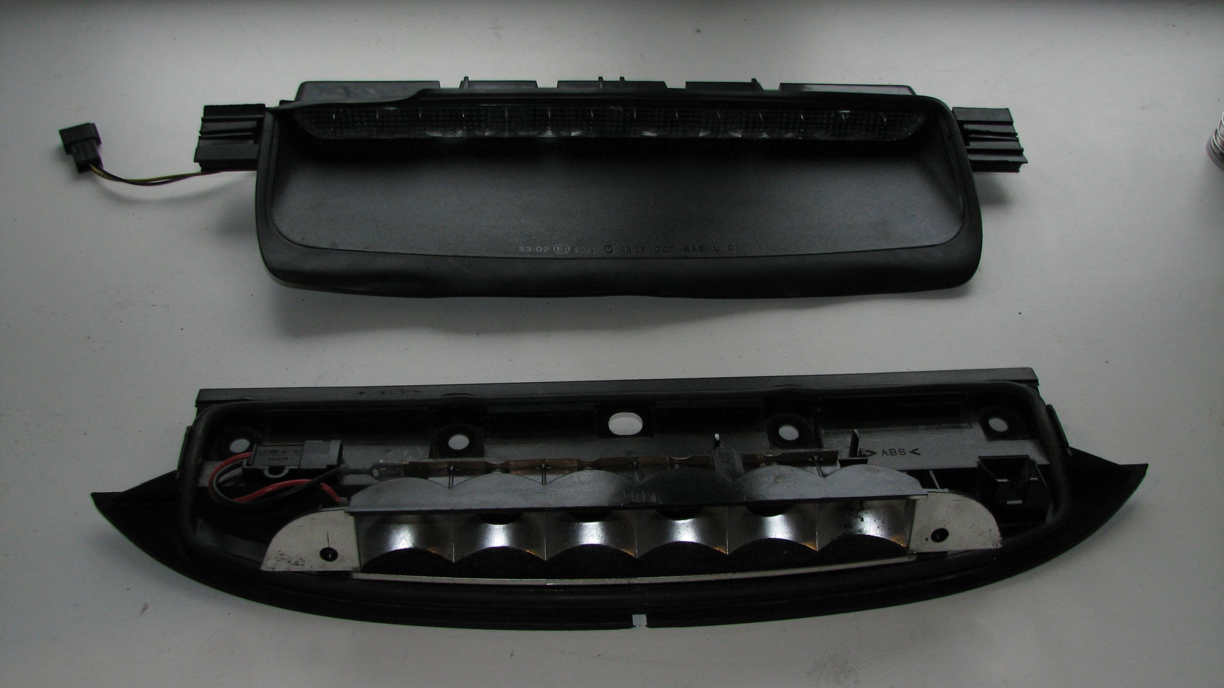

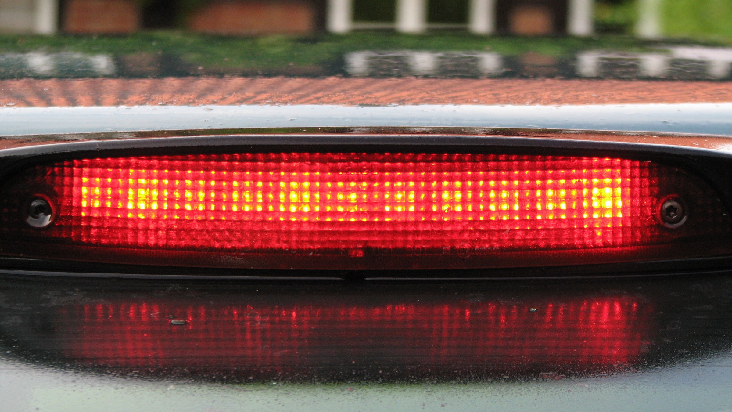

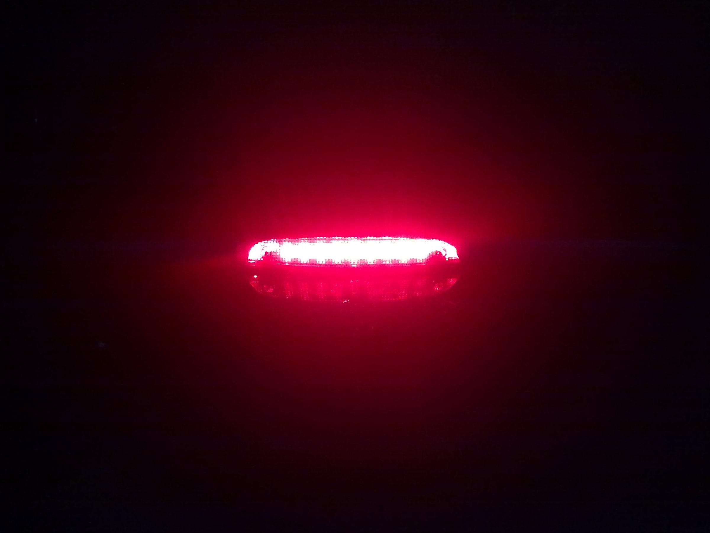

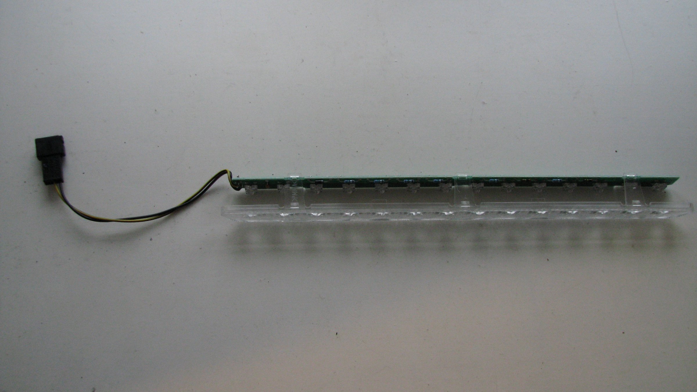

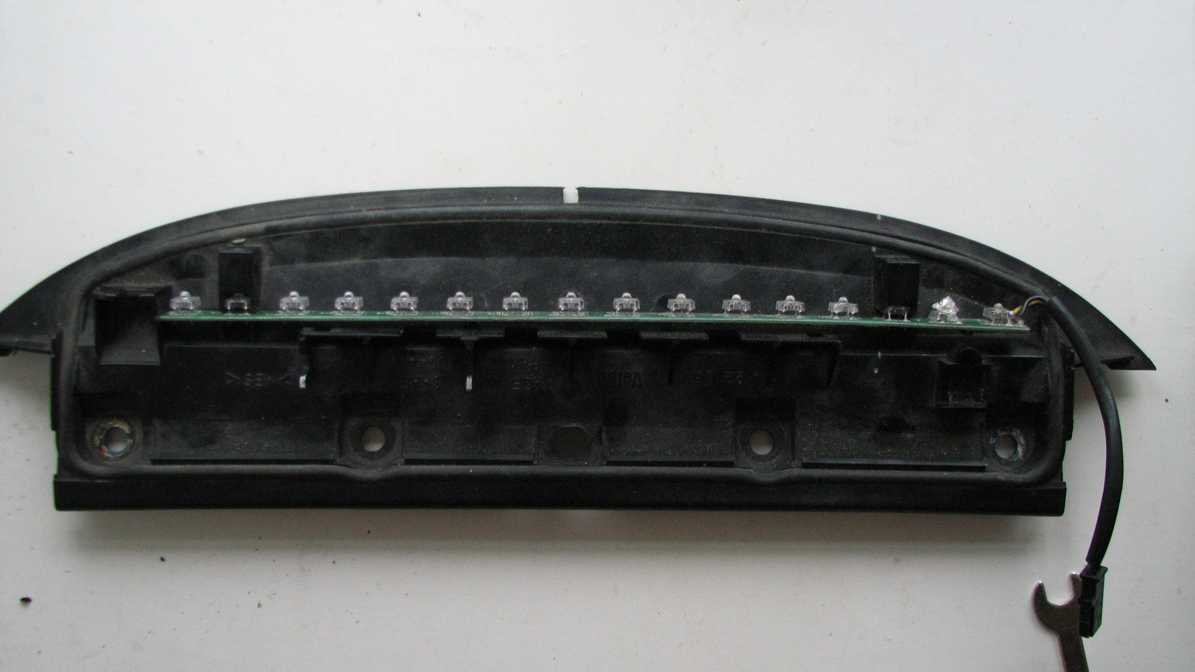

Ich hab für euch endlich mal die Bilder meines Upgrades auf LEDs rausgesucht.
Geht ratzfatz und sieht gut aus.
Wenn alle Materialien vorhanden sind, ist das ne Sache von 30Min.
Falls ihr Fragen habt, schreibt mir.
Ausgangsmaterial (Spender-Bremslicht von 902, 9-3 oder 9-5)
LED-Modul ausbauen (ist nur mit eingeclipst)
Aus dem Original-9000er-Teil die Platine entfernen und in die Halter für die Schrauben mit einem DRE... o.ä. jeweils eine Kerbe reinschneiden, die so breit ist wie die Dicke der Platine des LED-Moduls
LED-Modul in die Kerbe stecken und den Stecker dort festkleben, wo der originale festgeklebt war - Stecker vom Spender war identisch mit dem vom 9000. Ansonsten eben umlöten.
Dann noch Stecker wieder zusammenstecken, obere Schale des 9000er Bremslichts drauf, beide Schrauben reindrehen
und so sah das erste Ergebnis aus
Weil die LEDS rechts und links über die Schrauben hinausstehen und das zumindest für mich nach außen hin nach Baumarktlösung aussah, hab ich dann noch die äußeren LEDs ausgelötet. Weniger Licht, aber dann fällts hoffentlich auch niemandem auf ;)
Bei einem anderem Spender-Bremslicht von einem 9-5 oder 9-3 - can´t remember - war noch zusätzlich eine Fresnel-Linsen-Leiste vor den LEDs platziert. Die hab ich auch ausprobiert, aber zusammen mit der roten Abdeckung des 9000er bricht das dann zu stark. Kann ich also nur von abraten.
Ach ja, Bremssignal hab ich an der Vor-Verkabelung für AHK abgegriffen - bekam ich als Tipp von unserem Saab-Meister. Dann gibts keinen Ärger mit der Lampenkontrolle.
