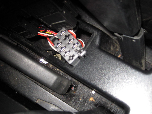

auf der linken Innenseite habe ich folgende Kabelverbindung entdeckt (siehe Bild im Anhang). Kann man da eventuell auch "umpolen" ?

Da kann der Stecker leider nicht gedreht werden, Buchse/Stecker sind verpolungssicher. Welches Bauhjahr hast Du denn ? Ab '89 ist die Schaltereinheit komplett aus einem Guss, da kann nichts vertauscht werden. Leichter und sinnvoller wegen der Korrosionsgefahr und damit einem totalen Funktionsverlust würde ich an der Anschluss-Seite des Mittelkonsolensteckers die entsprechenden Leitungen tauschen, Quetschverbinder reichen da aus.

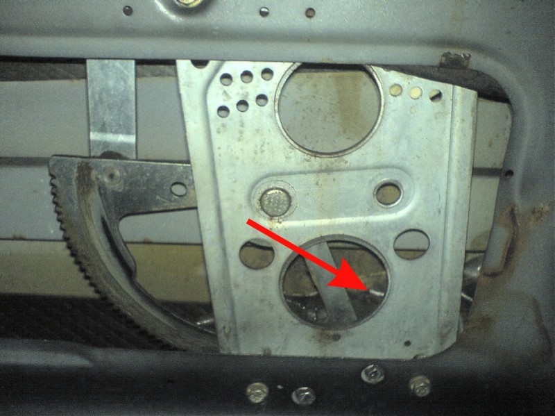

Der Stecker, den du zeigst ist für die Zentralverriegelung. Der Fensterhebermotor ist schon der richtige Ansatz. Ich hab' bei deinem Bild mal einen Pfeil eingezeichnet, da sitzt der Motor hinter, der Anschluß geht über zwei gleiche Flachstecker, die einfach gegeneinander tauschen kannst. Evtl. ist der Motor in eine Plastiktüte verpackt. Wie der Motor aussieht, kannst du hier in Gerd's Foto sehen:
http://www.forum-auto.de/technik/029_NC.jpg

Mach jedenfalls eins nicht: Kabel am Schalterblock durchknipsen und mit Quetschverbindern wieder irgendwie zusamenbringen. Das ist Murcks und eine unnötige Fehlerquelle, bau notfalls die ganze Hebermechanik aus, es sind nur 7 Schrauben und tausche die Stecker dann um. Auf jeden Fall gehört die Folie wieder drüber. Man kann dann auch die Mechanik säubern, schön neu fetten und gepflegtwieder zusammenbauen. Klingt doch besser als Elektromurks,oder?
