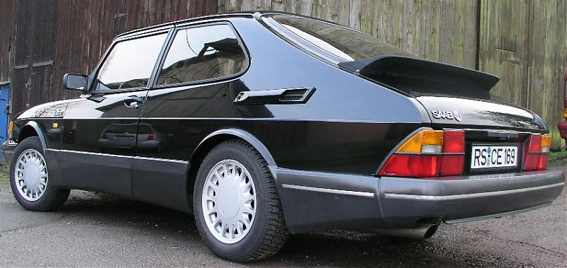

Abgesehen von der Optik sollen die Dinger aber auch einen praktischen Nutzen haben:
Wasser kann nicht mehr so leicht eindringen, und bei der Fahrt entsteht durch die Form ein Unterdruck an der Öffnung. Hierdurch soll Innenraumluft aus dem Fahrzeug herausgesogen werden, so dass eine bessere Durchlüftung erzielt werden kann.

Vent Covers
Hätte nicht gedacht das die Abdeckungen füe 40 Euronen plus gehandelt werden...
Hab die Dinger in tadelosem Taladega Rot bei mir rumliegen (grübel)

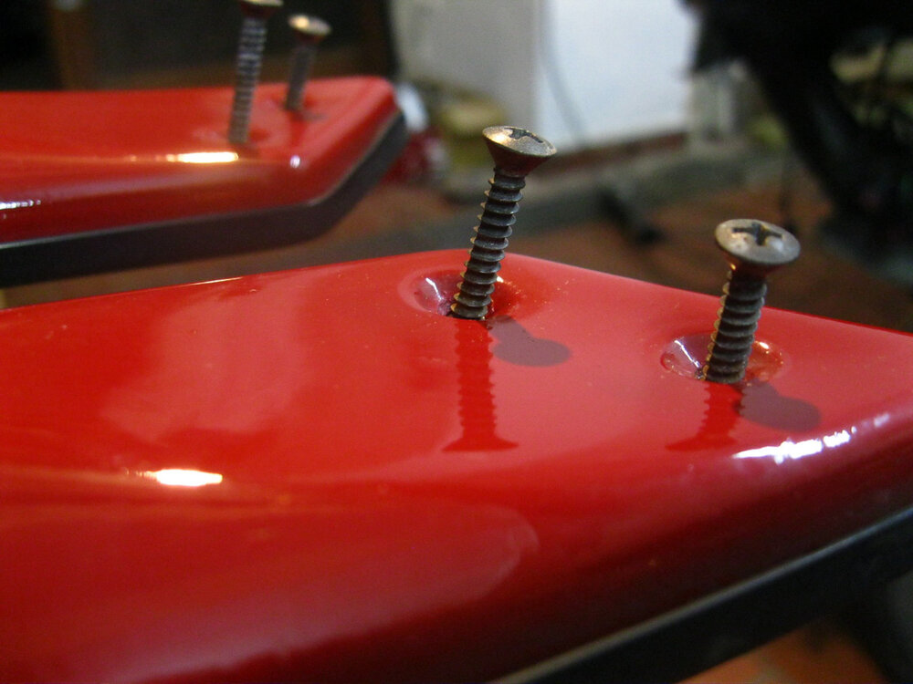

Die Schrauben sollten etwa 5 mm länger sein und etwas größere Köpfe haben (möglichst schwarz, und Senkkopf-, weil die dann ja offenliegen). Die hinteren und vorderen beiden ursprünglichen Schrauben werden ersetzt. Dabei kann man nach gusto auch das vielleicht schon angegriffene Gitter dahinter ersetzen. . .
und angerostete Gewinde (im Blech) behandeln.
Muss mich etwas korrigieren: ca. 7-8 mm länger als die kurzen Standard-Torx-Schrauben, und Linsenköpfe sollten es sein!

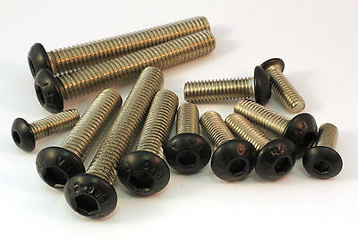

und Torx und ganz nebenbei Edelstahl, schwarz.
Glücklicherweise benötige ich hierfür keine Bezugsquelle...
:smile:
War eher als Hilfe wenn man die Schraube im Baumarkt dabeihat gedacht. . .
Torx, muss das? (Diebstahlsicherung?? Aber SAAB-Fahrer haben doch Torx-Schrauber immer dabei. . .) Dann sind meine nicht original
Klar kann es auch Kreuzschlitz sein, aber schwarze Edelstahlschrauben im Baumarkt?

hat jemand eine Bezugsquelle für die Linsenkopfschrauben in Edelstahl, schwarz, die benötigt werden um die Vent Cover standesgemäß zu befestigen? 4M x 30?
Corni
Nachdem ich auch ewig danach gesucht hatte und selbst DER Kölner Schraubenladen keine hatte oder bestellen konnte, habe ich die einfach selber schwarz lackiert. Sieht genauso gut aus (seidenmatt) und fällt nicht auf.
Nur beim festschrauben muss man ein wenig aufpassen, damit nichts abplatzt. Ich habe ein dünnes Tuch auf den Schraubenzieher gesteckt und wenn doch was abplatzt, einfach mit einem dünnen Pinsel nacharbeiten.
Hält wunderbar!
