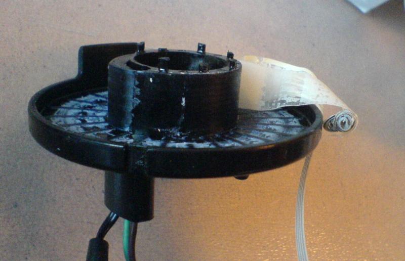

1. Bild: Problem DEUTLICH sichtbar ;)

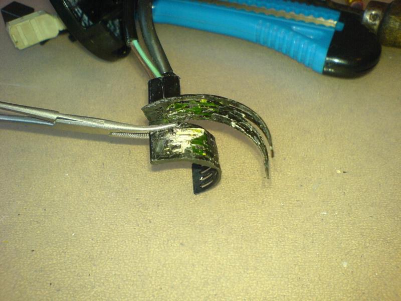

2. Alles aufgeschnitten... Kontakte freigelegt. Hätte mir wohl besser vorher ein richtig scharfes Messer besorgen sollen.

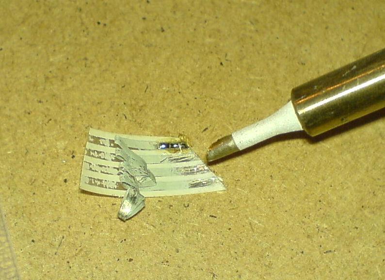

3. Abgeschnittenes Stück Folie zum Test mal verzinnt... emfpindliches Zeugs das... wird schwierig anzulöten.
