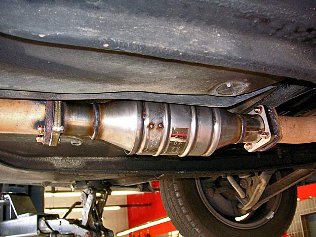

Gestern kam das gute Stück nun zwischen die Rohre. So sieht es nun aus:
http://www.saab-cars.de/imagehosting/161164630387d49afc.jpg

Nicht vergessen: Nach den ersten km die Verschraubung nochmals nachziehen.
(ATU :rolleyes: könnte das vergessen haben...)

hihi, ungünstiger Fotografierwinkel... :biggrin:

Der Kat wird mit allen erforderlichen Unterlagen geliefert. Dabei sind auch die Messwerte des Herstellers, mit denen die aktuelle ASU_Messung (auch bei ATU) nach dem Einbau verglichen wird. Deshalb ist tatsächlich wichtig, dass außer dem Kat alles funktioniert. Mein Wagen hat einen Tag vor dem Kauf (also vor einer Woche) TÜV und ASU neu bekommen.
@ Cabrio hh Der Aus-/Einbau selbst hat mich bei ATU knapp 60 Euro incl. MwSt gekostet. Reine Arbeitszeit, Das komplette Einbaumaaterial kommt mit dem Kat. Ein wirkich toller Service!
Die ASU hat dann nochmals 40 Euro gekostet.
Ich denke, dass man den Kat sehr einfach selber einbauen kann, aber so mit Wagenheber und drunterlegen war einfach nicht mein Ding:eek:
Außerdem konnte ich auf der Bühne bei ASU nochmal schnell alle wichtigen Details unter dem Wagen fotografieren. Für meine umfangreiche Saab-Sammlung :smile: . Bin halt mehr Sammler, Putzer und Cruiser. Weniger Schrauber, was ich auch bedaure - aber der Wagen dankt es mir, wenn ich nicht selbst Hand anlege. Glaubt es mir:rolleyes:
