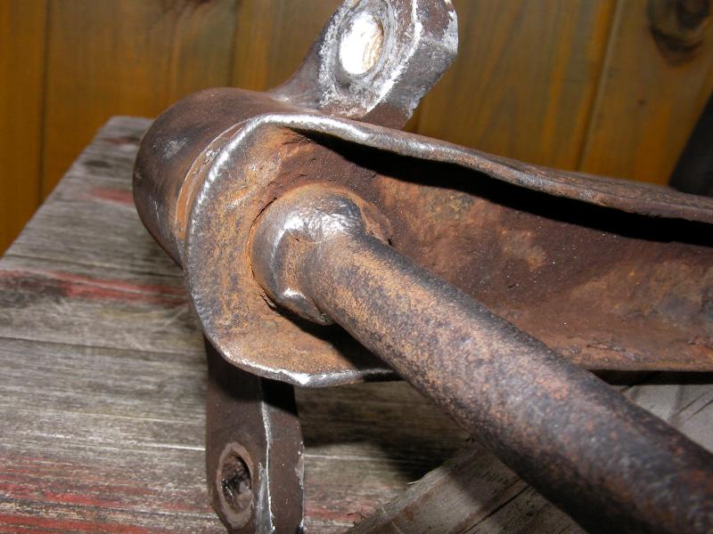

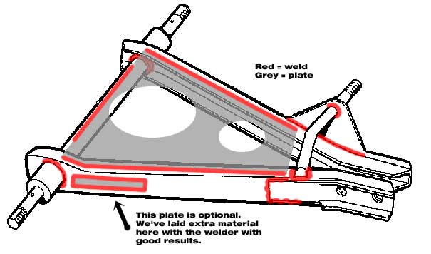

Nachtrag: die schwächelnden Schweißnähte sind beim 900-er bis BJ 93 ein ALLGEMEINES Problem, nur weiß das kein Mensch. Die Werkstatt Pinkowski hier in Berlin, die sich auf die Reparatur von alten Saab spezialisiert hat, überprüft diese Schweißnähte grundsätzlich und die können einem Geschichten erzählen bzgl. Querlenkerbrüchen, da wird einem flau im Magen.
D.h. jeder sollte diese lebensgefählrichen Querlenker in regelmäßigen ABständen überprüfen oder am besten gleich austauschen lassen. Sind nur leider sehr teuer (einer kostet 300 Euro plus Einbau). Bringe meinen Saab nächsten Dienstag zu o.g. Werkstatt, um wieder sicher fahren zu können. Wie gesagt, meiner ist schon fast durchgebrochen, was Gott sei Dank noch entdeckt wurde. Da danke ich auch meinen Schutzengeln...
An Gerd: Die Querlenker brechen genau an der Schweißnaht. Ich suche mal nach einer Grafik, die ich hier einfügen kann, um das genauer zu erklären...

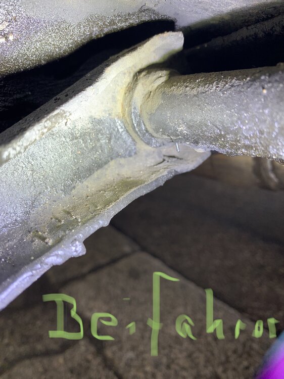

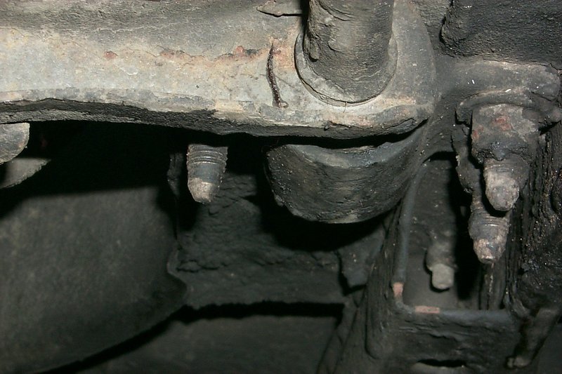

ein bild hab ich noch gefunden.
das ist die stelle.
der riss ist deutlich zu erkennen.
nein, nicht selbst gemacht, sondern irgendwo markiert. ich hatte mal mehr bilder, aber ....
gruss
Ist bei mir die gleiche Stelle...
das scheint ein dauerbruch zu sein, den man bei regelmässiger kontrolle (bei jedem ölwechsel) rechtzeitig entdeckt. allerdings sollte man zur kontrolle die messingbürste schwingen. unter 2 cm dreck entdeckt man bestimmt nix.

Ich hatte ja schon gesagt, das im Saabnet (Usa) das Problem öfter vorkommt.
Meist brechen die Querlenker aber beim Rückwärts ausparken usw. Also nicht in voller Fahrt.
Und jetzt der Hammer:
In Australien gab es eine Rückrufaktion, die Saab teuer zu stehen kam, berichten einige Australier.
In anderen Länder scheint Saab das Problem stillzuschweigen, auch auf direkt Briefe zu dem Thema von US-Werkstätten rührt Saab keinen Finger.
Hier der Link zu einem Brief eines US-Saabwerkstattbesitzers an Saab zu dem Thema.
http://www.saabclub.com/237/aarms.htm
Dort steht genau beschrieben, wo der Bruch meist zu finden ist.
Die Stelle deckt sich mit der auf Gsus' Foto.
Inspektion der Querlenker ist also dringend angebracht, um den Fehler frühzeitig zu finden, unter dem Dreck dort.
