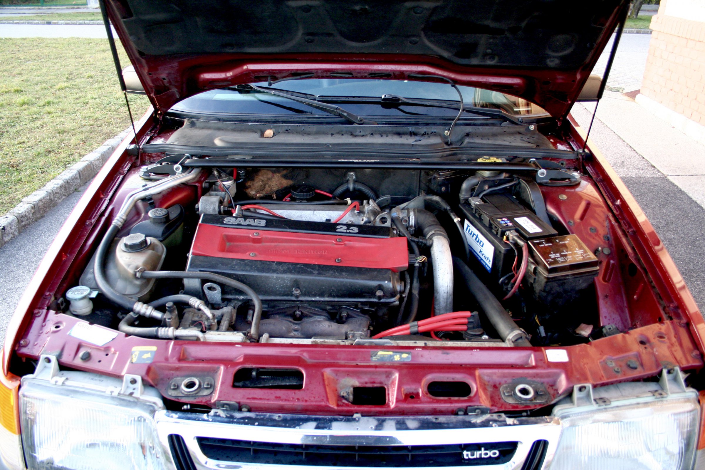

Domstrebe für 9000 ! Update 2016:
Nachdem Aero 270 mir, auch auf wiederholte Bestellung, im Jahr 2013 im Gegensatz zum erfolgreicheren René (# 50) keine speedparts-Domstrebe mehr liefern konnte oder wollte, hat dann im Forumsmarkt ein Saab-Kollege eine Aluminium-Domstrebe (mit schwarzem Strukturlack und logo versehen) von "Aerotun - Performance for Saab" aus Kanada angeboten. (Deren homepage wurde zwar zuletzt 2015 aktualisiert, scheint aber nicht mehr zu existieren)
Weil Weihnachten bald kommt, hat die mein 9K Anni, als Geschenk für uns beide, zu Nikolaus erhalten!
Der Einbau war dank viel zu reichlich bemessener Langlöcher mit Hilfe von passenden Unterlegscheiben problemlos möglich, auch wenn es auf der Beifahrerseite mit einigen elektrischen Kabeln und den Klimaleitungen etwas eng zugeht.
(Original-Schrauben M10-Feingewinde? mit SW 16-Sechskantkopf, wieder mit 47Nm angezogen).
Dank des biegsamen Ölmeßstabs ist, zumindest im Turbo, trotz Strebe Ölkontrolle problemlos.
Erste Fahreindrücke (subjektiv, Placebo-Effekt nicht ausgeschlossen, noch keine Nordschleifen-Erprobung):
Ich fahre derzeit im Winter 16" Crossspokes mit ABE-gerechten 205/50x16 Goodyear Eagle Vector EV2+ .
Nach Einbau der Domstrebe habe ich jetzt auch mit den 16" das Gefühl direkteren, spontaneren Einlenkens, nicht ganz so, wie mit meinen 17", dafür aber komfortableres Abrollen. (Federn und Dämpfer sind unverändert, gleicher Luftdruck)
Bisher, ohne Domstrebe, war mit 16" im Vergleich zu den 15" Anni-Rädern mit 195/65x15 mit gleichem Reifentyp kaum eine Verbesserung des Fahrverhaltens (vom Typ Tourendampfer) festzustellen, im Gegensatz zu 17" x 7,5" Rädern, wieder mit dem gleichem Reifentyp in 225/45x17, mit denen das Fahren, vor allem spontanes Einlenken, ganz erfreulich agiler wurde und nun meine "benchmark" setzt.
Mal sehen, wie sich Domstrebe und 17" im Sommer gemeinsam machen!
Bearbeitet von troll13
... im Gegensatz zum erfolgreicheren René (# 50) ...
Ich habe gerade nachgesehen. Die Strebe war am 04.04.14 bei mir eingetroffen. Und es war leider, leider, keine schwarze, sondern eine verchromte, geworden.
Sie durfte aber trotzdem von meinem Aero in meinen 98er mit wandern.
Und ja, zusammen mit den jetzt verbauten H&R-Federn (die für Sacit unfahrbar hart waren - kein Wunder, wenn man aus der Hydro-Ecke kommt!) und 17ern wird ein 9k dann schon recht anständig fahrbar. Mit den Winter-16ern so lala.

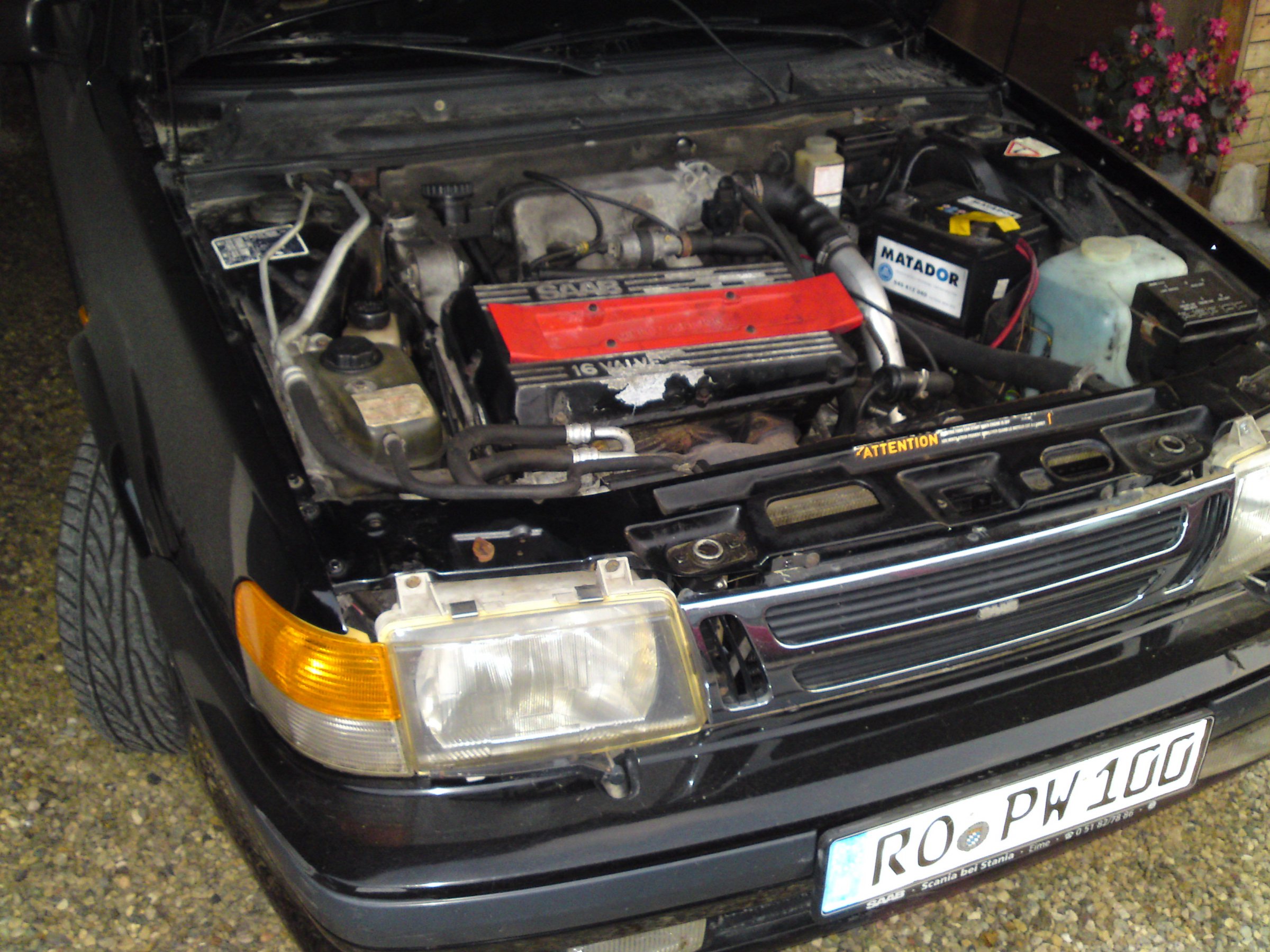

Ich habe von Wiechers eine Alu-Domstrebe .
Aber mit dem Einbau in meinen 9000 CC Turbo S wird das wohl so schnell nichts.
Siehe Foto.

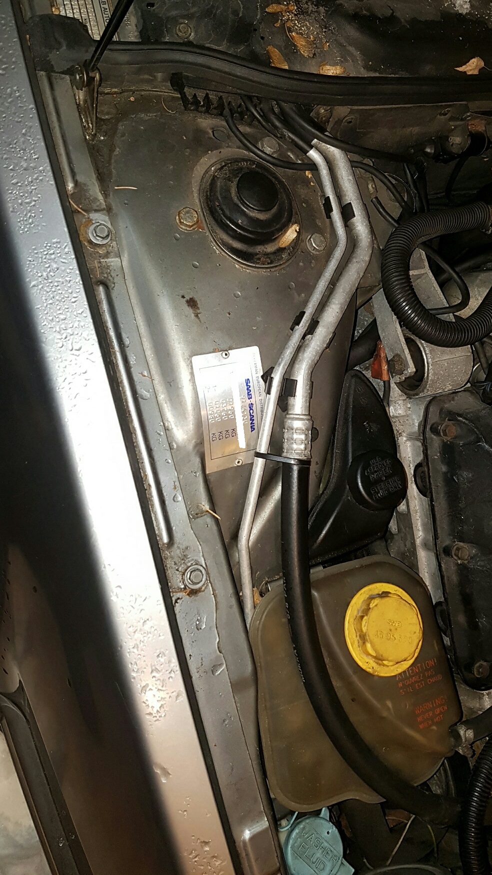

Wer hat hier irgendwann mal welche Klimaleitung verbaut ????:eek::mad:
Weiß jemand welche das ist ? falsch herum eingebaut? oder ????

Ich stelle Dir mal ein (fremdes, danke C.!) Bild eines gleichfalls prä-94ers ein, bei meinem 97er Anni sieht es im Bereich der Klimaleitungen aber genauso aus. Also liegt das Problem an Deinem Klima-Leitungs-Einbau, nicht an der Domstrebe !

So felixbel ist die Leitung doch auch wieder nicht, warum läuft die so aus der Spur?
weezle
Nach dem, im diesem Fall wieder mal ungenauem EPC, scheint das (einzig?) am Federbeindom störende dünne Rohr ein durchgehendes Teil Article : Rohr, PartNo : 4319570 vom "Behälter" (Trockner?) bis zum "Ventil" am Klima-wärmetauscher zu sein, also kein bieg- oder verlegbarer Schlauch im Aquarium dazwischen.
Also bleibt nur: fachmännisches Rohrbiegen im Bereich Aquarium am Federdom vorbei (dazu würde ich vorher nen Klimaexperten befragen oder ran lassen), oder ggf. ne neue Leitung mit allem Aufwand ?
Danke, die Leitung muss dann wohl raus, so oder so.

So sollte es eigentlich aussehen...
Die linke Leitung bei Dir liegt "falsch"
Danke jetzt sehe ich es. Das Foto ist aber von einem CS , wegen dem Scheibenwaschwasserbehälter....
Müssten aber beim CC fast genauso aussehen, tun sie auch bei meinem zweiten CC.
Deswegen verstehe ich ja auch nicht warum die dünnere so aus der Spur ist.
Die Klimaanlage funktioniert nämlich so wie es jetzt ist.
weezle
