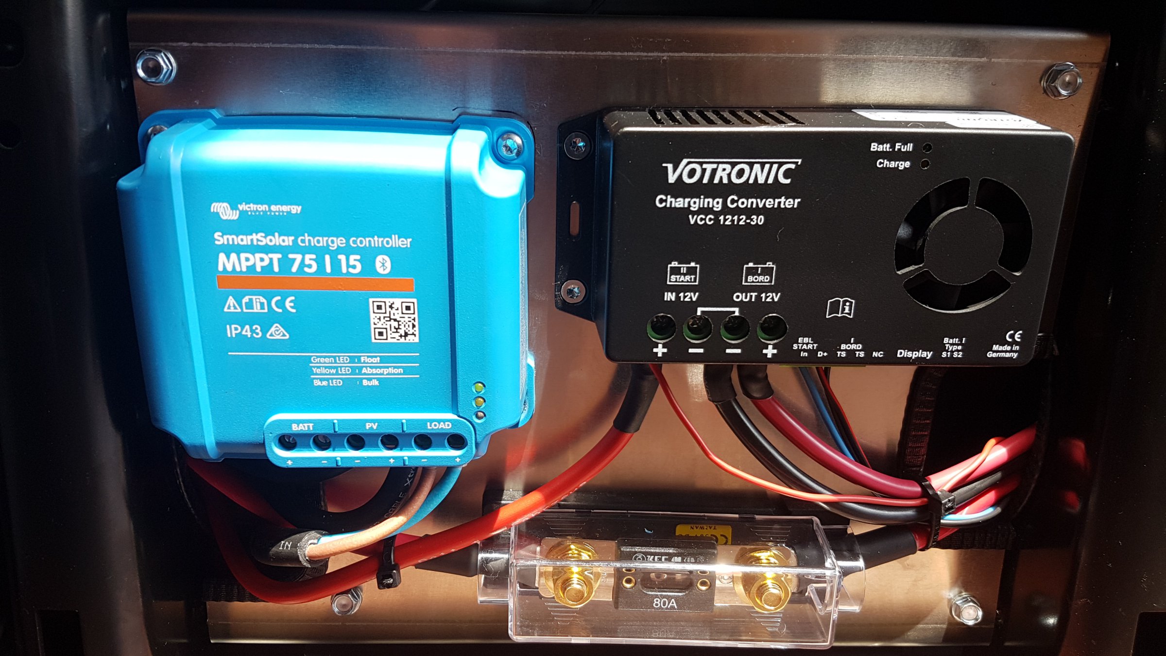

- und da, wie ich lernen musste, die LMA beim E6 Diesel abgeschaltet wird, wenn die Starterbatterie geladen ist und sich die Borrdbatterien nur teilweise aufladen, wird noch ein Ladebooster verbaut

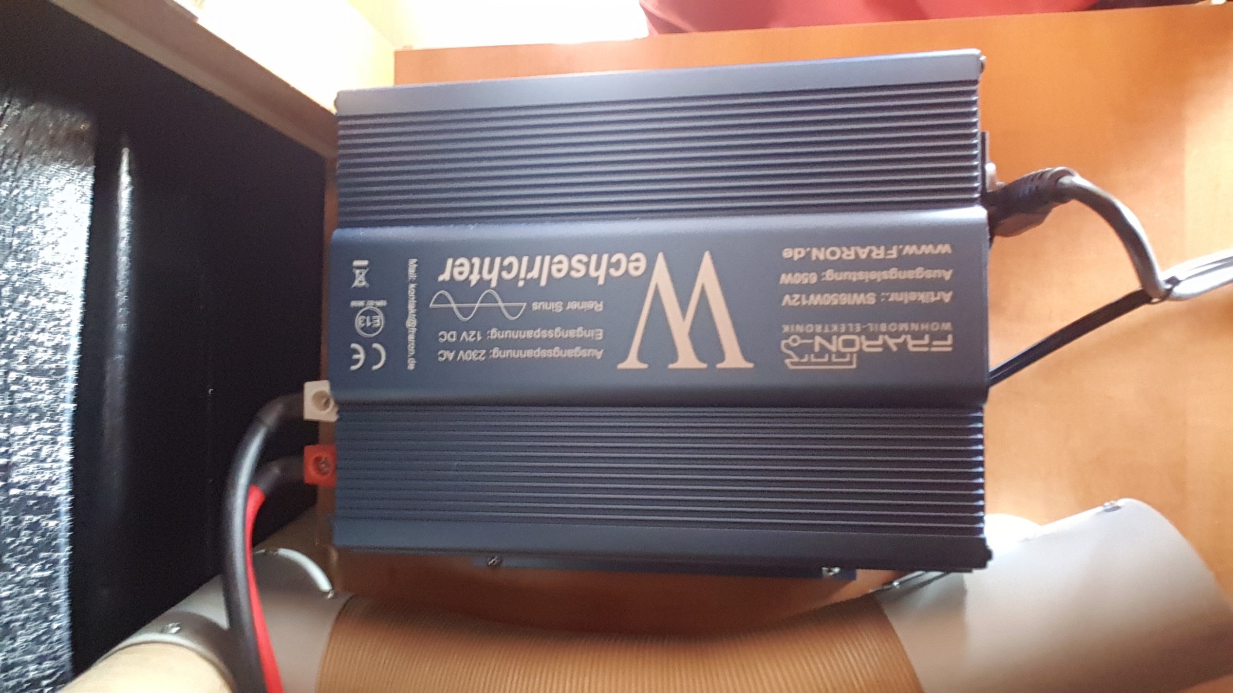

- für den Comp und Ladegeräte für die Photoakkus - keine 220V vorhanden - Abhilfe: Wechselrichter geordert

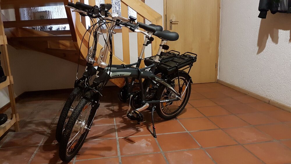

- nu kommen wir ja fast überall hin, aber Innenstädte und alte Dörfer / Bergdörfer sind tabu für den Malibu - für diese Ausflüge zwei "Rentnerräder" besorgt, mit denen wir auch mal abends den Weg finden können, ohne in der Lokalität gleich geruchsmässig aufzufallen.

Im Endeffekt macht das der Ladebooster - "gauckelt" der Elektronik vor, dass die Starterbatterie geladen werden muss und lädt die Bordbatterien mit max. 30 A - ich finde es eine Bessere Lösung, als in die Mechanik einzugreifen und die Garantie zu verlieren....

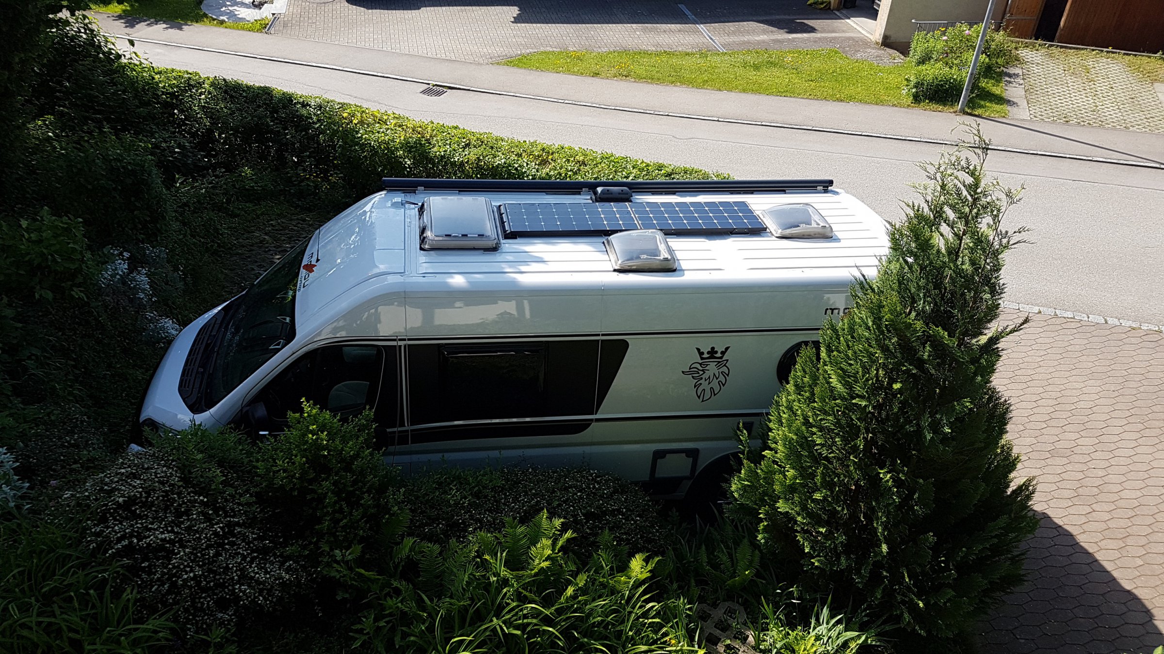

Ladebooster kannst Du Dir vermutlich sparen, wenn Du Solar auf dem Dach hast. Mein Malibu hat gerade 2 120 WP Module aufs Dach bekommen, mit MPP Regler auch bei dem derzeitigen Wetter immer vollen Batterien
Danke, hast Du vielleicht ein Photo von dem Dachaufbau und die Maße der Platten, die Du verbaut hast?

Malibu "hoffentlich" autark für die nächsten Fahrten ins Irgendwo im Nirgendwo...

Einzig ungelöstes Problem: Autopilot der E-bikes des Nächtens zurück zum Malibu:biggrin:

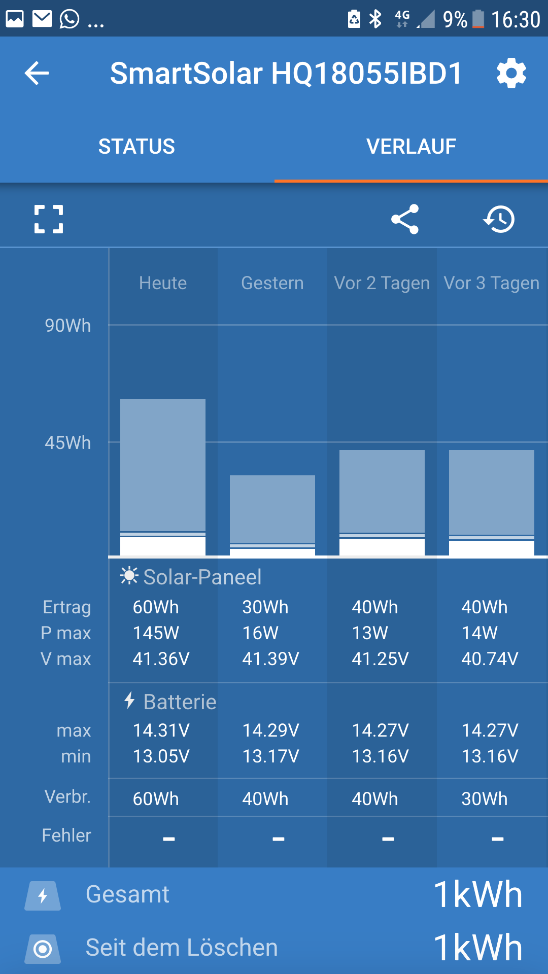

Habe mal Alles (sämtliche Verbraucher) angeschaltet und eine 60W Glühbirne an den Wechselrichter gehängt.
Testphase - siehe heute - von 16:15 bis 16:30.
Info vom Batteriemanagement: "unbegrenzt"
Somit sollten wir keine Steckdose mehr benötigen
