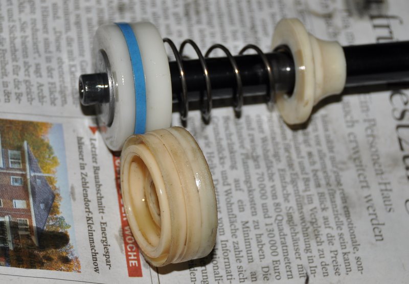

Knarren beim Verdeck Öffnen
Habe heute meine Verdeckhydraulik wie hier beschrieben überholen wollen.
Fehlerbild war keine Undichtigkeit sondern ein Knarren beim Öffnen, was auch nach dem Fetten der Verdeckmechanik nicht wegging und über den gesamten Öffnungsvorgang anhielt.
Habe schon von mehreren gehört, die dieses Verhalten kennen.
Beim Ausbau der Zylinder mußte ich feststellen, das die Kolben nur noch mit harter Gewalt zu bewegen waren.
Ursache sind die scheinbar bei bestimmten älteren Modellen (hier BJ88) verbauten Kunststoffkolben an der Schubstange. Diese sitzen sehr stramm und der verwendete Kunststoff gleitet schlecht. Dazu kommt, das die Befestigung an der Schubstange nicht stabil ist und dieses Teil Spiel bekommt und immer mehr verkanten kann.
Habe diese Kunststoffkolben dann gegen 2 aus neueren Hydraulikzylindern ersetzt. Im Bild ist der umgebaute Kolben zu sehen. Das alte Modell liegt nur daneben.
Jetzt läßt sich der Kolben ohne Geräusche und leicht bewegen. Dichtungen sind natürlich auch wie hier schon geschrieben gewechselt.
Ggf. kann man diese alten Zylinder von außen daran erkennen, das das Auge nicht geschraubt ist, sondern ein ganzes Teil mit der Schubstange darstellt. War zumindest hier bei diesen so.
