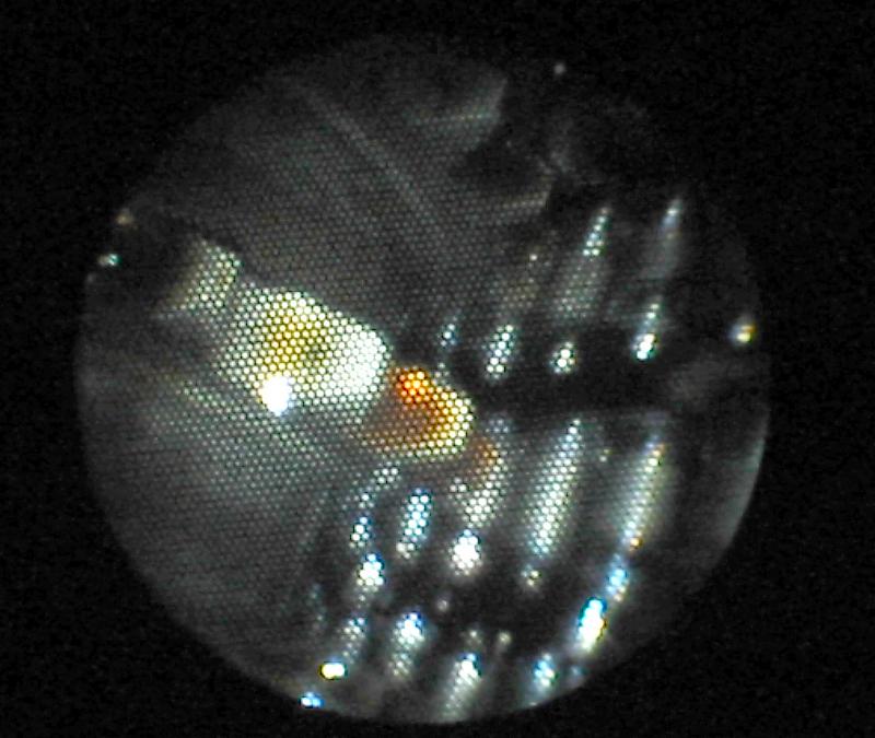

Wenn der 1. Gang trotz trennender Kupplung nur bei leicht drehendem Abtrieb reingeht sind die Schaltverzahnungen rund. Normal ist das nicht.

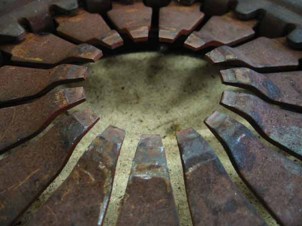

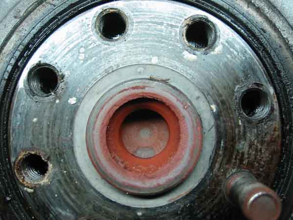

nun habe ich die Kupplung mal gewechselt und muss sagen, dass hat sich auf jeden Fall gelohnt.
Wusst garnicht wie weich und sanft so eine Kupplung funktionieren kann, bin begeister!
Gänge gehn nun wirklich besser, der erste klemmt zwar gern mal ein bischen, aber kurz in einen anderen Gang dann geht er rein.

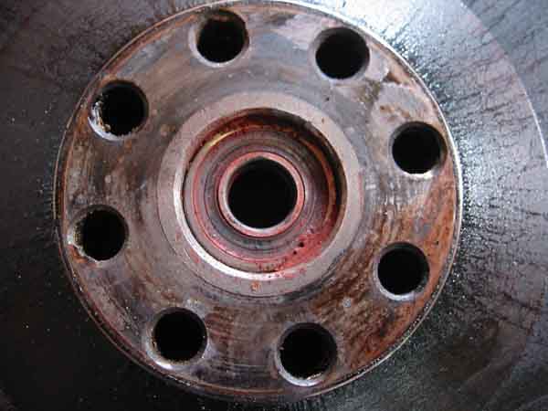

Das Pilotlager war wirklich überfällig, der staub der Kupplung ist schon durch das lager durchgekrochen. (siehe Bildchen)
Insbesondere im Sinne des Pilotlagers sollte man wohl das stehen mit getretener Kupplung bleiben lassen?
Faszinierend finde ich ja diese relativ klapperige Ausrücklager, das ja jede Drehung mitmachen muss. Das ließ sich noch ganz gut bewegen, wenn die Andruckfedern auch schon deutliche Schleifspuren aufweisen (siehe Bildchen).
Würde mich nicht wundern, wenn auch der Klopfsensor von dem Schleifgeräusch was mitbekommt?

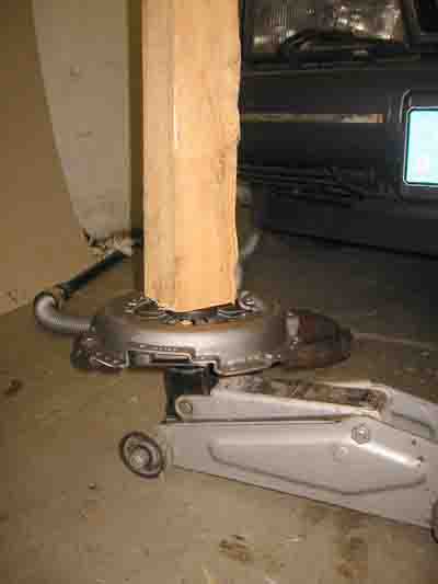

Hab auch noch eine Variente gefunden, wie man die Kupplungsfedern vorspannen kann, damit der Ring reingeht. Einfach mit einem Wagenheber und einem Holzriegel gegen die Betondecke.
Ärgerlich war bei der ganzen Arbeit eigentlich nur, dass mir ein Ring mit 7mm verkauft wurde, der beim besten willen nicht reingeht. so musste ich halt ein paar mm abschleifen, naja.

wie ist das eigentlich mit dem Zement, mit dem die Schrauben vom Schwungrad versehen waren? Hoffe ja, die bleiben auch ohne drin.
Na ja, etwas mittelfeste Schraubensicherung schadet da nicht. :smile:
Du musst die Schrauben mit Schraubendichtung einsetzen, sonst sifft dir irgendwann Öl durchs Gewinde auf die Kupplung ...

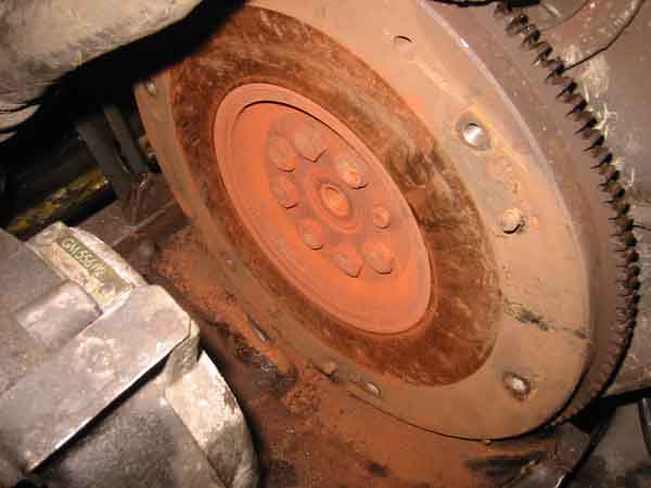

warum hast du das Schwungrad rausgenommen? hast du es schleifen lassen?
was ist das eigentlich alles für rotes Zeugs? bei mir war es fast blitzsauber da unten drin..

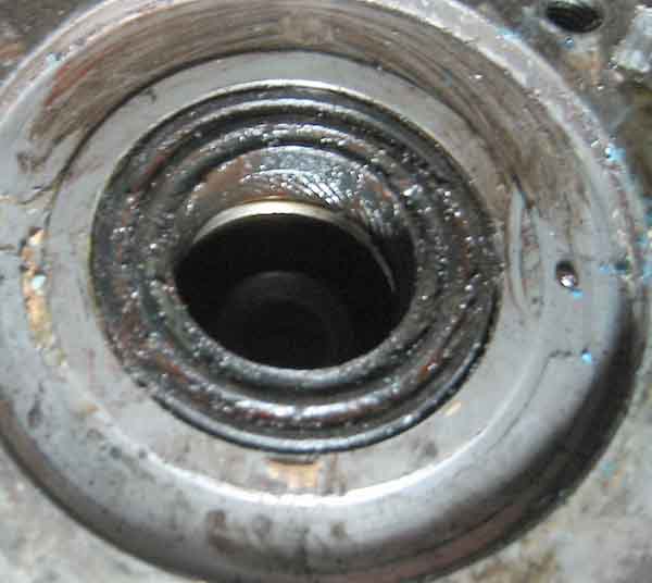

Hab den Simmerring getausch.
Wozu schleifen lassen?
Das rote Zeug ist wohl der Abrieb vom Kupplungsbelag.
hmm, leuchtet eigentlich ein, obwohl mir nicht schien, dass die Schrauben durchgehen.
Hoffe irgendwann ist nicht so bald .-(
weil sie evtl. riefen von der kupplungsscheibe hat (wenn diese weit runter ist auf jeden fall)
Die Schwungscheibe war praktisch ohne verschleiß.
Die Kupplung hatte ja auch noch ganz gut funktioniert, wenn der Druckpunkt auch ein ganz anderer war.
Langsam kommt mir, dass das fehlende Abdichten der Schrauben vom Schwungrad echt besch... ist. Naja, nun geht es sicher schnell.
Die Gefahr, dass die Schrauben sich lockern und rausfallen ist hoffentlich nicht gegeben, oder doch??

Beim "nächsten " Mal solltest Du ausserdem den Simmering der Primärwelle (im Primärgehäuse) erneuern. Diese zusätzliche Leckage ist vorprogrammiert.
Du wirst lachen, genau das hab ich mir auch gesagt. Kosten 6,48 und wäre eh schon getausch worden, wenn ich daran gedacht hätte einen zu besorgen. Aber das Denken in diesen Zusammenhängen muss wohl geübt sein.
Der Ring sah aber tatsächlich ganz gut aus, wenn in seinen Zwischenräumen das Öl auch schon zu Fett geworden ist.
Nehmer hab ich natürlich getauscht.

Dichtmasse für die Schwungscheibe (Nein)
Der Simmerring dichtet, die Schrauben mit Loctite 2701 rein und gut ist.
Die Kupplung zu machen und alles wird sich ändern kann ein teurer aber sinnloser Versuch werden...
Getriebe dringend vorher justieren.
Nehmer und Geber Zylinder sollten dicht sein.
Entlüften-.
Silentblock prüfen !
Ein Langloch muß schon verdammt lang sein damit es sich auswirkt.
Ein Loch mit 1,5mm dürfte wohl kaum entscheident sein.

Das der erste Gang im Stehen nicht immer reingeht scheint auch mit dem Baujahr vom Getriebe zusammenzuhängen. Da wurde ja einige male was geändert, ich glaub die größte Änderung kam irgendwann '90.
Beim roten Turbo geht der erste relativ häufig nicht rein, obwohl das Getriebe nur 145tkm drauf hat (allerdings '81). Ist auch völlig wurscht ob warm oder kalt, das schaltet sich immer gleich gut. Wenn man die Schaltkulisse nicht einhält kracht es auch mal (Zentrierfedern fehlen oder sind gebrochen, muss ich mal noch ersetzen).
Bei 'nem i16V den ich mal hatte ging der erste seltener nicht rein als beim roten, aber hin und wieder musste ich doch nochmal die Kupplung kommen lassen. Getriebe hatte 255tkm drauf ('88) und schaltete sich sonst sehr ähnlich wie das vom roten, außer wenn's kalt war, ging dann sauschwer.
Beim hellblauen sieht's wieder anders aus. Das Getriebe fühlt sich beim Schalten schon völlig anders an als die anderen beiden (deutlich moderner, die Wege sind auch deutlich länger) und all die anderen <90er die ich gefahren bin. Der erste Gang geht quasi immer rein, Getriebe hat so ca. 120..140tkm runter und müsste so Pi*Daumen aus '99 stammen. Wenn ich von dem auf einen anderen wechsle hab ich immer erstmal das Gefühl, dass die Gänge net richtig drinnen sind.
Also meiner Erfahrung nach schalten sich die späteren Getriebe einfach besser. Weis net was die da geändert haben, so genau hab ich mich damit noch nicht beschäftigt. Scheint auch relativ unabhängig von der Kilometerleistung zu sein, bin auch schon Turbo Getriebe mit 330tkm gefahren, die sich eigentlich ganz ok geschaltet haben, und bei denen der 1. Gang auch selten nicht rein ging.
Also meiner Erfahrung nach schalten sich die späteren Getriebe einfach besser. ..
Das ist richtg, die Lagerung wurde verändert, die Synchronisierung verstärkt... und das ist auch nicht wirklich erstaunlich, immerhin arbeiteten bei Saab u.a. Menschen die sich WÄHREND der Produktionszeit des 900ers mit technischen Vebesserungen beschäftigten.:rolleyes:
Deshalb weisen die Getriebe auch unterschiedliche END-Nummern auf.
