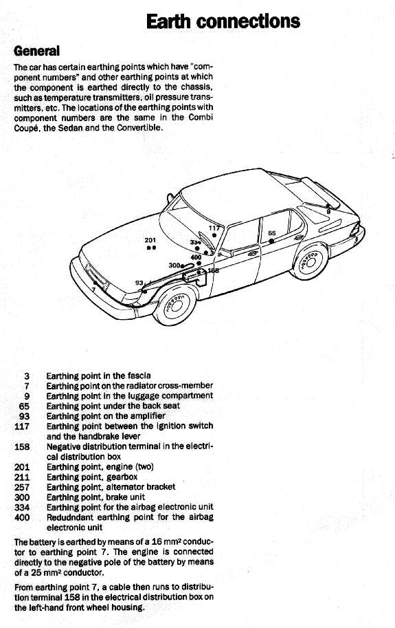

http://68.222.101.233/electrical_system_folder/Electrical_900_89-90/027.jpg

@petersaab: SUPA!!!! danke... muss auf meinen bentley noch was warten.

Bentley?? Ich weiss gar nicht, wo ich das mal runterkopiert habe und hatte auch Mühe, die Datei zu finden. War in einem werweißwo kidsunter-ordner versteckt, sonst hättest Du sie schon lange.
Viel Spaß beim Rostsuchen.
