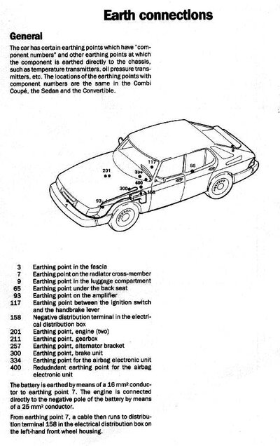

weiß jemand wo genau die Massepunkte 201, 211 und 300 (Bild von Petersaab) sitzen,
oder welcher für die Hupe ist?
Ich habe keine Masse an der Lenksäule.
Neben dem Schaltknüppel ist auch noch einer.
Guck mal im Bentley Seite 371-7. Da sinn se alle schön eingezeichnet.

Kann mir jemand sagen wieviele Kabelstränge an dem Massepunkt VO UT RE am Frontquerträger angeschraubt werden? Im Moment sind es bei hier zwei, plus das dicke Kabel zur Batterie.
Hintergrund:
Im Sommer wurde mal der Motor ausgebaut (nicht von mir). Seitdem tauchten peu à peu einige Probleme auf.
Der Scheinwerfer LI recht schnell, danach Standlicht RE etwas später und nun, bei dem Sauwetter, erst der Scheinwerferwischer RE und danach der Linke.
Und immer war es komplett fehlende Masse. Das ist so gehäuft das sich die Vermutung aufdrängt ein kompletter Kabelstrang fehlt. Ich kann aber nichts finden. Die vorhandenen Anschlüsse und der Massepunkt selbst sind sauber und fest. Das war der erste Verdacht.
Deswegen zur Werkstatt zurück fällt aus, ist zu weit und zu lang her.
Bei mir sahen die Kabelstränge auch fest aus, bis ich ein Bündel in der Hand hatte...
Die Kabel hatte ich heute in der Hand, und sie machen wirklich noch einen guten Eindruck.
Sehen kann man etwa 12 Kabel, ungleich aufgeteilt in zwei Stränge (5 und 7, kann aber auch eins mehr sein).
Der Wagen hat viele Dinge nicht die in der Liste, die fly angehängt hat, aufgeführt sind. Aber Saab hat ja auch „vorverkabelt“. Bin mir also immer noch unsicher ob ein kompletter Strang fehlt.
