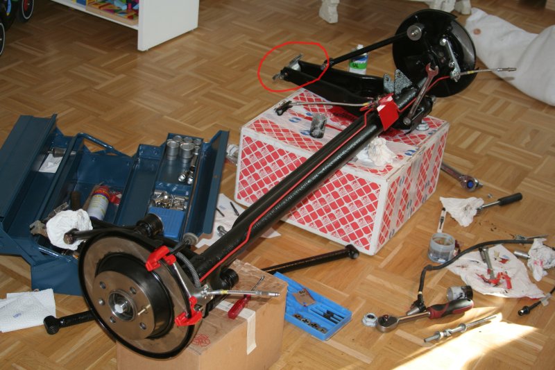

Am AuCab (2,1 CV '91) sitzen die Hinterräder so weit hinten, daß ich beim Einfedern mit den 205ern keineswegs oben Probleme bekomme, sondern eher auf 45° nach hinten....)
Altbekanntes Problem:
Federn unterlegen und/oder 195er aufziehen.
flo: Deine Werkstatt hat ja Parkett.....! Möchte dann mal wissen was Du in Deiner Wohnung hast. Gruß
Nee, zu Muttis Freude im Wohnzimmer gebastelt. DAS sollte ich mich mal trauen... :biggrin:

...ach naja, wenn die "mitbewohnerin" hier und da von der "vernunft" mal ein paar teile dem fliessenden oder auch ruhenden verkehr anvertraut, dann wär es ja nur legitim, die beseitigung der blessuren im heimischen wohnzimmer durchzuführen....:rolleyes:
ja, das ist das wohnzimmer - frechheit siegt :biggrin:
kann euch aber beruhigen: der parkett hats überlebt.....
.....nicht aber die folgende himmelkasette-epoxy-tränkung :eek:
