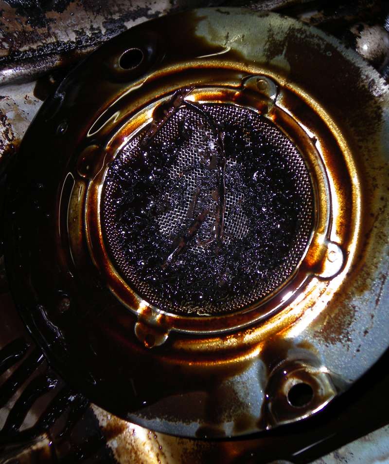

Ein zugestopftes Sieb-Photo kann ich auch posten.

Grundsätzlich habe ich bisher NUR kombinierte Schadensbilder gesehen. Bestehend aus metallischem Abrieb und Spänen - fast immer aus dem Steuertrieb - und mehr oder weniger verbackenem Ölranz durch verschleppte Ölwechsel.
Nur wenn beides in trauriger Zweisamkeit zusammenkommt, setzten sich die Siebe in extrem kurzer Zeit zu. Der Schlick des verbrauchten Öls zusammen mit dem in JEDEM Motor in geringem Maße vorkommenden Abriebes und - ganz entscheidend - rußigen Partikeln, die durch rechtzeitigen Ölwechsel entfernt werden sollten bilden hierbei das Bindemittel, in dem sich die gröberen Späne einbetten.
Und das natürlich da, wo es am leichtesten geht - im Sieb des Ölpumpenrohres.
Ist dies geschehen, sinkt der Öldruck innerhalb kürzester Zeit ab, innerhalb weniger hunderte Kilometer fängt eine Lagerschale an zu fressen. Dieser Abrieb gibt dann dem Schmierkreislauf den Rest.
