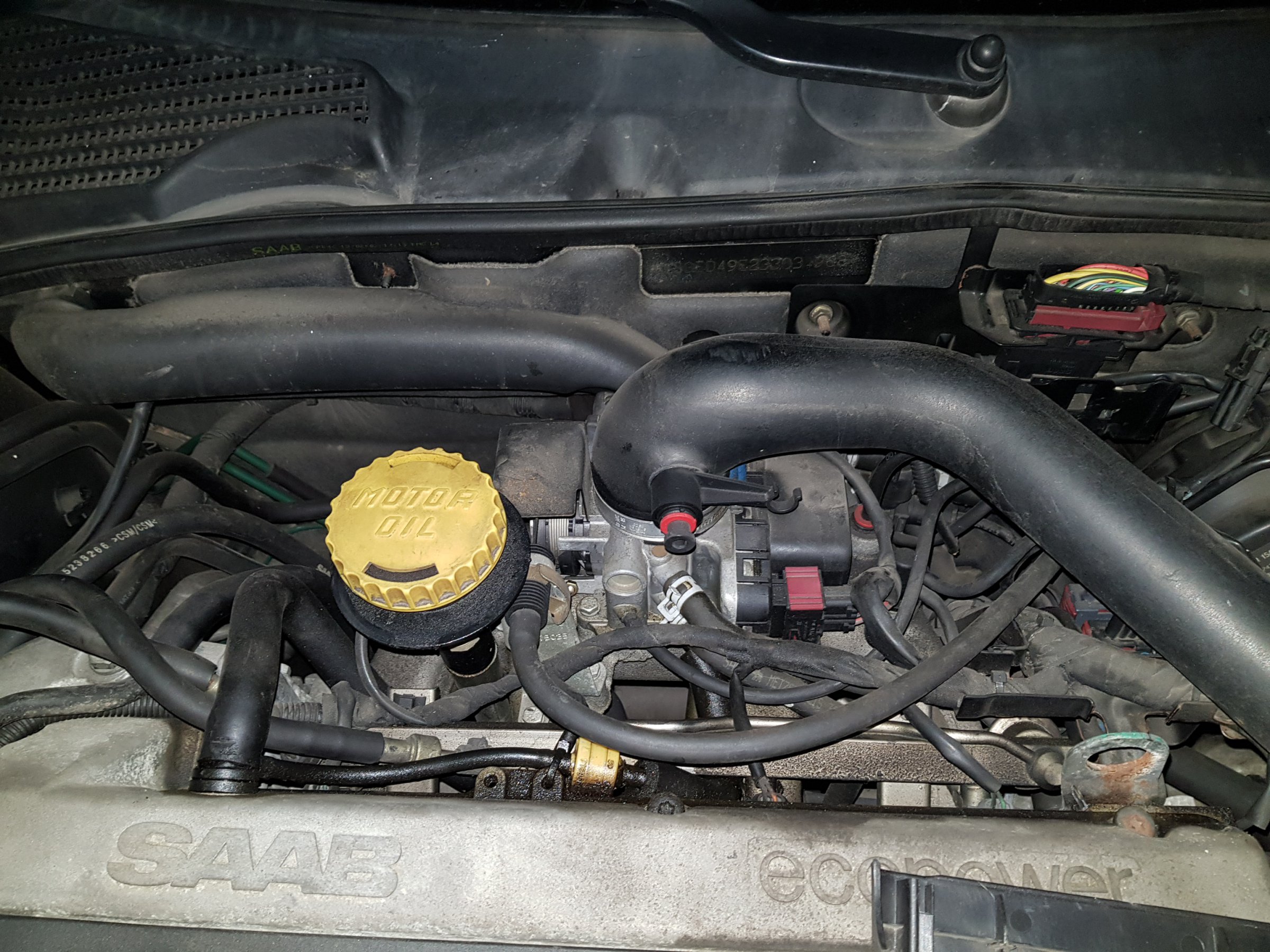

Ich stehe nun bereit mit Wis und kge kit vor meinem 9-5 und möchte nut kurz mit euch abchecken:
-Gehört da wirklich kein schlauch auf den anschluss mit dem roten ring?
- reicht es, auf dem foto links mit dem wagenheber das auto anzuheben? (Im wis steht fahrzeug anheben)
-fällt euch etwas ins auge, das ich noch beachten soll?

Bekommst Du mit Hilfe des Wagenhebers hin. Das Sichern gegen Versagen des Wagenhebers nicht vergessen.
Das weiße Ventil (Nr.3) solltest Du auch noch ersetzen.
Im roten Ring sitzt ein Blindstopfen und ist so in Ordnung.

Wird der Ölsammler auch getauscht? Das geht halbwegs vernünftig nur von unten. Wenn nicht, ist es trotzdem sinnvoll, das Auto anzugheben, weil es gehörig Kraft braucht, die Schlauchkupplung in den Olsammler einzustecken. Man kommt von oben zwar dran, aber so blöd, dass man die nötige Kraft in der Haltung nicht aufbringt.
Welche Schlauchkupplung? Der Umrüstsatz hat nur Gummischläuche, die auf die Stutzen gesteckt werden.
Ansonsten:
Pfeilrichtung für Ventil #3 beachten
Ebenso für die anderen Ventile
Hast du das Ventil #3 extra dazubestellt? Normalerweise ist es im Kit nicht enthalten.
edit: gibt auch Kits mit Ventil. Sind aber vermutlich die billigen Kits, ich würde nur das original Kit verwenden.
Ölablaufschlauch aus Ölfalle kann man auch checken, der ist ggf. auch nicht enthalten, kann aber schon sehr labberig sein.

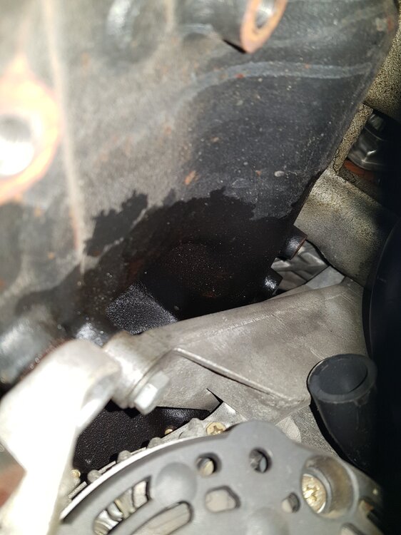

Ölfalle abgenommen. Dahinter feucht. Soll ich noch weiter nach dem leck suchen oder mit kge tausch erledigt?
Lieg hrad unterm auto.. :D
Hmmm, das kommt bei der ansaugbrücke raus? Oder VDD?
Screenshot_20210320-151111_VideoPlayer.thumb.jpg.975fc606f3fd8398893f0c0c983f8cef.jpg
Hm Ansaubrücke sollte eigentlich nicht. Du kannst ja mal die DK öffnen und schauen, wie es am Boden des Ansaugkrümmers aussieht - aber ich denke, das kommt von der VDD oder, wenn es von der hinteren rechten Motorecke ausgeht, von einem defekten Dichtring des Steuerkettenspanners..
Oder Zylinderkopfdichtung.
Oder Dichtung Steuerdeckel/Kopf/Block.

Soweit so gut.
Noch zu erledigen:
- Leitung zum Ölsammler nochmal neu verlegen und an den Kühkmittelleitungen entlang führen.
- Neuen Plastikdeckel besorgen, Halterungen abgebrochen
Schwierigkeiten:
- Unterster Schlauch wg. Antriebswelle und fehlender Kraft nicht auf den Nippel schieben können, Alten verwendet
Fragen:
-Dieser Isolierungsschlauch, der bei mir die dünne Leitung der KGE einschließt, ist bei raser um den Vakuumschlauch eins drüber. Was ist korrekt?
- Der dünne Schlauch der KGE ist etwas lang. Kürzen und weißes Ventil mit Kabelbinder am VDD befestigen?
Ich meine, der Trick wäre, die Leitung zwischen Zylinder 3 und 4 (und nicht zwischen 2 und 3) durchzulegen, damit das große Rückschlagventil an die Kühlmittelleitungen angebunden werden kann.
Bei Schläuchen hilft etwas Spucke, den untersten Schlauch habe ich nicht als besonders widerspenstig in Erinnerung.
Das kleine weiße Ventil versuche ich etwas nach unten zu verlegen, damit es nicht soviel Fahrtwind abbekommt. Den Schlauch muss man ggf. etwas kürzen, bevor er sonst abknickt.
