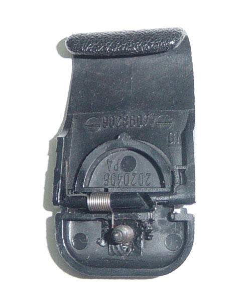

ich habe dieses (siehe Bilder) angeblich originale Heckrollo für meinen 9000 CSE erstanden.
Ich würde gerne wissen, wie bzw. wo die beiden Halteclipse befestigt werden und ob es ein original Saab Teil ist (da auf den Clipsen GM steht)?

2020496 / die andere ist nicht richtig zu lesen. (Halter)...
Die Nummer vom Halter lautet: 90286077

Beide Nummern sind in meinem EPC (Version 2002) nicht gelistet.........
Dann habe ich kein originales Rollo erstanden? Kann man irgendwo erkennen wie ein originales aussieht?
Zubehör-Nummern sind (vielfach) NICHT im EPC zu finden.
Und ein Foto von einem originalen hat keiner, oder?

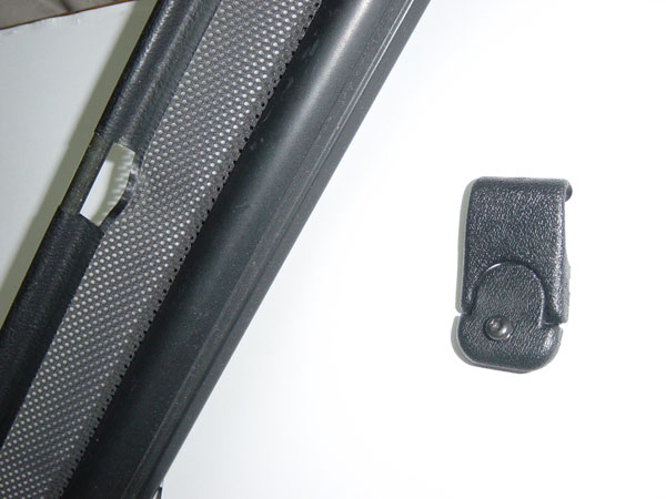

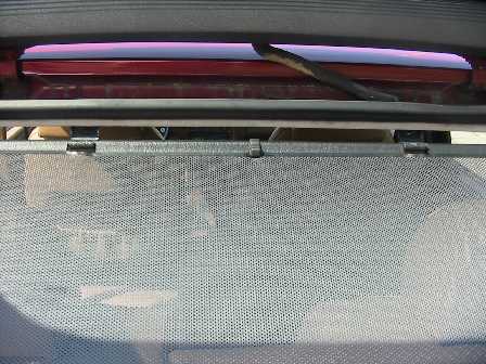

das Rollo sieht genauso aus wie bei meinem-auch die Clips sind die gleichen-auf die Nummern würde ich nix geben. Schick mir mal eine PN mit Deiner emailadresse-dann mache ich ein paar Bilder.
so hier die Bilder vom Rollo. Teilenummer stimmt mit Deiner 100% überein.
Dann wirds also wie beim CD im Dachhimmel verschraubt....
hallo die halter werden so wie turbo9000 schon gesagt hat in den dachhimmel geschraubt . sie werden etwa in die höhe der Plastik Clips im dachhimmel angebracht. Wenn es noch fragen gibt einfach melden
gruß Marcus
