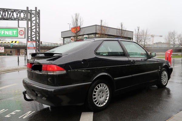

Hänge mich hier auch nochmal dran.
Ich habe nun auch dasselbe vorhaben bezüglich Anhängerkupplung.
Mein 9-3er Bj.99 ist ein SE mit Viggen Stoßstangen.
Gibt es da von SAAB etwas passendes dazu?
Ich habe noch eine an einem 9-3 mit normaler Stoßstangen, bei dem die Anhängerkupplung auch eingeschnitten wurde.
Ich vermute dass ich mit dieser AHK die Viggen Stoßstange doch weit einschneiden muss.
Dies möchte ich aber optisch so klein wie möglich halten.
Diese Anhängerkupplung scheint zu passen.
Leider habe ich keine Rückmeldung des Besitzers erhalten um welche es sich hierbei handelt.
Kennt jemand diese Anhängerkupplung für den 9-3?

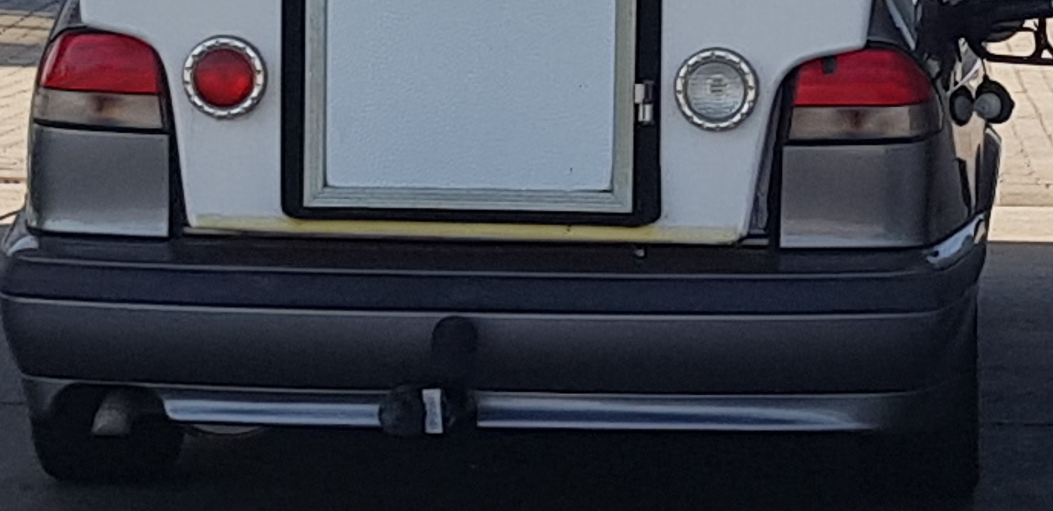

- kenne die nicht, aber hier ist eine bei der die Stoßstange laut Angabe nicht ausgeschnitten werden muss
https://www.daparto.de/Anhaengerkupplung/Saab-9-3-Cabrio-YS3D/3-e80435be-2049
Ob diese für die Viggen Stoßstenge dann passt ist leider nicht ersichtlich.
Gibt es zum Cabrio dort auch unterschiede?
Nein gibt es nicht, muss alles ausgeschnitten werden und sieht am 9-3 und ganz besonders am Cabrio grausam aus.

Was ist gemeint mit "Nein gibt es nicht"?
Unterschied zum Cabrio oder ohne einen Ausschnitt in der Stoßstange Montage der AHK nicht möglich?
Dass eine AHK wie oben abgebildet ohne ausschnitt den 9-3 Viggen/Aero verschandelt, würde ich nicht unbedingt behaupten.
Ist aber natürlich Geschmacksache.
Nein es gibt keinen Unterschied zum Cabrio
Das ist eine feste Hängerkupplung, da braucht es keinen Ausschnitt.
Und um diese Optik noch zu toppen könnte man einen Fahrradträger montieren um darauf Damenräder spazieren zu fahren ..
Es ist schon ersichtlich dass dies eine feste Anhängerkupplung ist.
Nur leider nicht welche Marke und Typ die genau so gut passt.
Bei allen festen die ich bisher gesehen habe(inkl. der Originalen von SAAB), mussten die Heckschürzen immer ausgeschnitten werden.
Und dass schon ohne Aero/Viggen Schürze.
Ich benötige hier lediglich diese Info, und nicht überflüssige Optikvorschläge.
Eventuell kennt ja einer den Besitzer des gelben 9-3I Aero, und kann mir den Kontakt herstellen.
