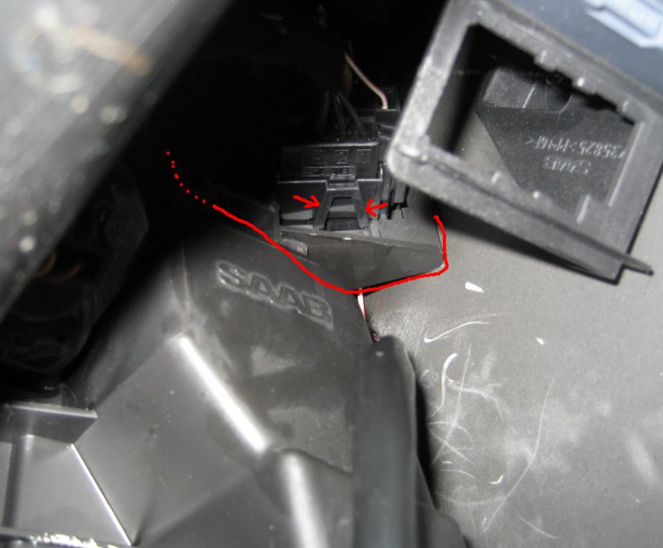

Hallo zusammen,
das Auseinanderbauen bis zum Stecker war ja eher einfach - aber wie bekomme ich diese olle Steckverbindung auseinander oder den Stecker aus der Halterung?
Diese V-förmige Nase habe ich von unten schon mit einer Zange abgebrochen und der Stecker wackelt ordentlich in der Halterung, aber das war es dann auch?
Habe das jetzt eine halbe Stunde in den merkwürdigsten Verrenkungen gelegen - aber der Stecker ist hartnäckig.
Gibt es da Tricks?
Viele Grüße
Henning
stecker sitz recht stramm drinnen
ich entnehme mit halter (gewinkeltes Blech) bevor ich vor wut den sitz auch noch ausbaue :smile:
das schreibst Du so einfach...
Für mich sieht es so aus, als wäre die Halterung da auch noch etwas komplizierter verbaut.
Wo sitzen denn da die Schrauben?
Viele Grüße
Henning
Ich habe nochmal ein Foto von der Steckerhalterung gemacht. (9.3 BJ 01).
Die mit Pfeilen markierte V-förmige Nase habe ich mit einer Zange abgebrochen.
Rot markiert habe ich den ungefähren Verlauf der Steckerhalterung.

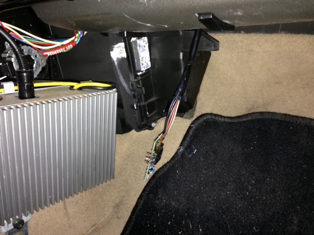

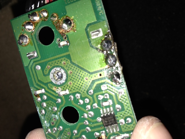

Danke vielmals für die ausführliche Beschreibung!
Ich hab es gestern auch gemacht nachdem meine Batterie komplett leergelutscht war :-( weil die Lüftung den ganzen Arbeitstag auf Volldampf lief.
Habe mir den Stress mit dem Stecker gespart weil das echt problematisch ist da ranzukommen.
Ich habe einfach die drei Lötstellen im Fussraum vorgenommen. Das Entlöten war nicht ganz einfach wegen des schummrigen Lichts und der frei am Kabel baumelnden Platine aber es geht.
Man muss etwas aufpassen beim Entlöten die Lötaugen nicht zu beschädigen. Ist mir passiert aber ich habe das nach einem ersten erfolglosen Test bemerkt und einfach ne Brücke gelötet.
Freue mich total, dass ich das selbst hinbekommen habe und nicht in die teure Werkstatt musste. Brauche meinen Wagen täglich.
Danke nochmals ans Forum

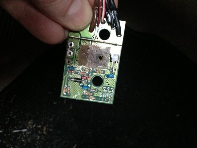

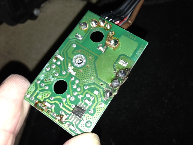

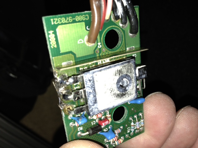

Hänge noch ein paar Bilder an vielleicht hilft es dem Einen oder Anderen. Mir hat das Foto der Platine auch sehr geholfen die Lötbrücke richtig zu setzen.
MarkuZhttp://www.saab-cars.de/attachments/900-ii-9-3-i/111769-acc-reparatur-des-reglers-fuer-das-frischluftgeblaese-oder-wie-man-160-spart-image8.jpeghttp://www.saab-cars.de/attachments/900-ii-9-3-i/111770-acc-reparatur-des-reglers-fuer-das-frischluftgeblaese-oder-wie-man-160-spart-image1.jpeghttp://www.saab-cars.de/attachments/900-ii-9-3-i/111771-acc-reparatur-des-reglers-fuer-das-frischluftgeblaese-oder-wie-man-160-spart-image3.jpeghttp://www.saab-cars.de/attachments/900-ii-9-3-i/111772-acc-reparatur-des-reglers-fuer-das-frischluftgeblaese-oder-wie-man-160-spart-image4.jpeghttp://www.saab-cars.de/attachments/900-ii-9-3-i/111773-acc-reparatur-des-reglers-fuer-das-frischluftgeblaese-oder-wie-man-160-spart-image5.jpeghttp://www.saab-cars.de/attachments/900-ii-9-3-i/111774-acc-reparatur-des-reglers-fuer-das-frischluftgeblaese-oder-wie-man-160-spart-image6.jpeghttp://www.saab-cars.de/attachments/900-ii-9-3-i/111775-acc-reparatur-des-reglers-fuer-das-frischluftgeblaese-oder-wie-man-160-spart-image7.jpeg
Hi
danke, ein paar Bilder sind immer gut.
Was das Auslöten angeht, so hilft ein recht einfaches und billiges Werkzeug, eine Hand-Entlötpumpe (hier ist der Versand dann teurer als die Pumpe). Eine saubere, verzinnte Lötspitze vorausgesetzt, das Lötzinn erhitzen bis es flüssig wird und dann mit der vorher gespannten Pumpe absaugen. Im eingebauten Zustand braucht es dann eine dritte Hand, entweder also eine zweite Person oder ein entsprechendes Werkzeug.
CU
Flemming
Es geht auch (zumindest bei größeren Lötstellen sehr gut), ein Stück Kupfergeflecht, wie es als Abschirmung in Kabeln verwendet wird, zum "Aufsaugen" des zu entfernenden Lots zu benutzen.
Entlötlitze. Die ist dann gleich mit dem passenden Flussmittel versehen um das Lot besser aufzunehmen.

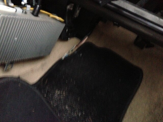

Hi, ich habe die Lüftungsregelung auch heute repariert. Die Regelung geht jetzt wieder :smile:
Leider bin ich so ein "richtige Männer lesen keine Gebrauchsanweisungen-Typ" deshalb auf alle Fälle erst ausbauen, dafür habe ich die Stange und den Plastiklüfterkanal abgeschraubt, so kommt man an den Stecker. Das Kabel vom Stecker habe ich anders verlegt, so das ich für eine weitere Reparatur besser an den Stecker komme.
Ohne Entlöt-Pumpe oder -Litze ist das keine gute Idee. Weil man dann die Löcher zum einsetzen bohren muss und dabei sind mir die Augen auf der Platine weggerissen. Ich konnte das aber gut überbrücken. So, jetzt habe ich auch so eine Vakuumpumpe.
Mal schauen, wie lange es hält.
