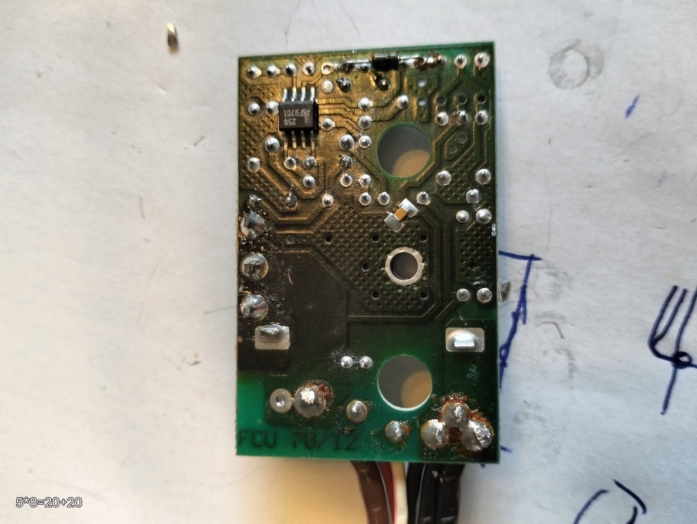

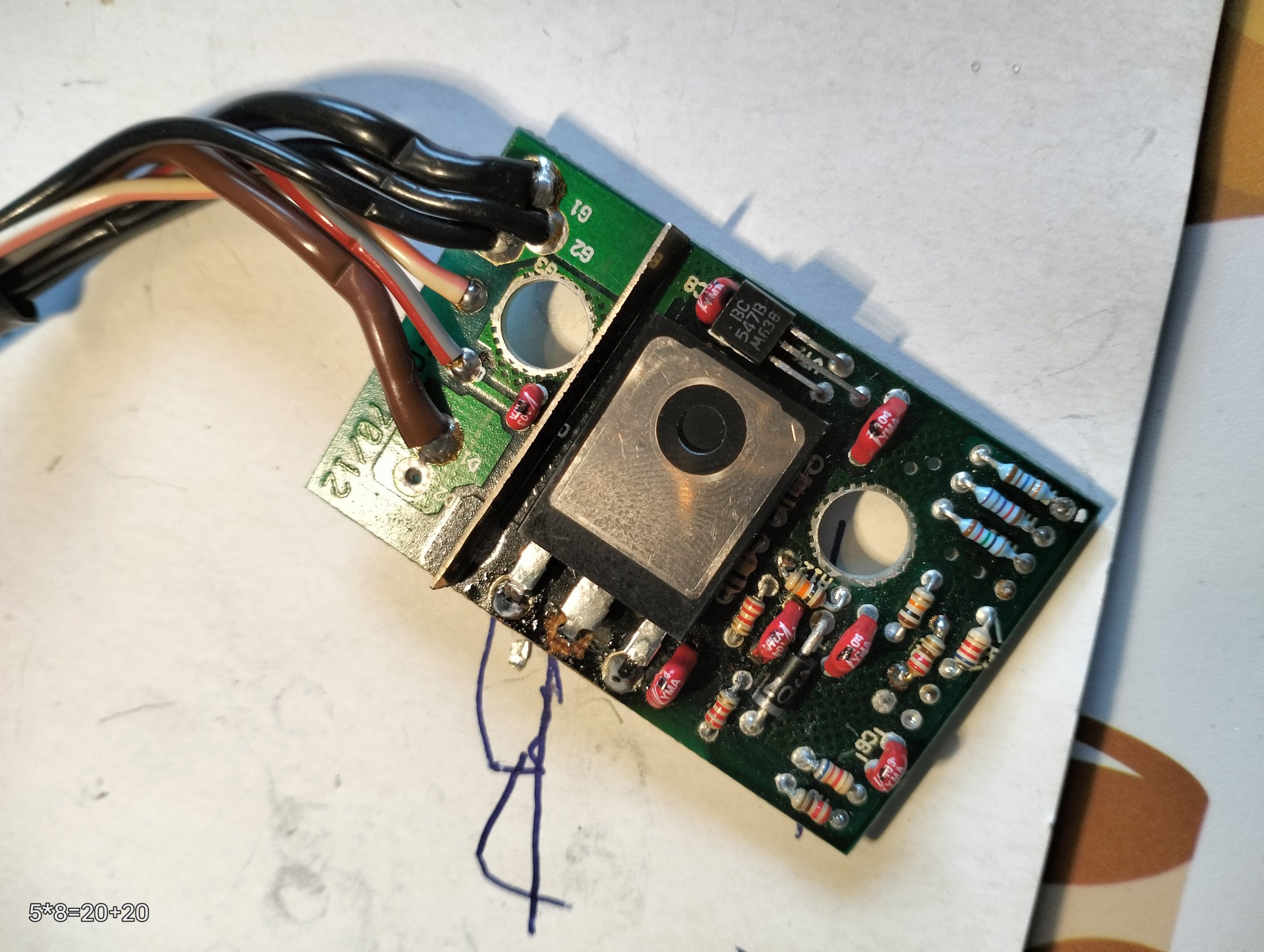

So alle zusammen, vielen herzlichen Dank nochmal, die 175 Grad hab ich tatsächlich wohl überlesen gehbt :D Auf jeden Fall läuft das Ding jetzt wieder und ist diese Anleitung meiner Ansicht eine der besten hier - anbei noch ein paar Bilder zur Freude IMG20231125132146.thumb.jpg.7284be5e5ad3ba4b318f73da0d6d8b9f.jpg IMG20231125132157.thumb.jpg.c6b991c892172a46928b99de14846610.jpg vom Arbeitsprozess (ihr seht das abgerissene Lötauge in der Mitte vielleicht, sollte nicht passieren natürlich) - und dem km - Jubiläum vorgestern - und dem Hund am Haynes Buch

An dem Pin macht das Lötauge nichts, aber deshalb schrieb ich weiter oben auch rauszwicken und Beine einzeln auslöten.

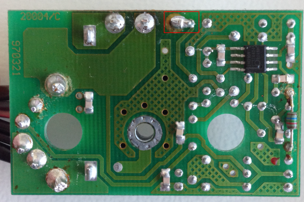

Ist das hier eine Brücke, um die ich mich gesondert kümmern muss?
Das ist das Bild aus #81, oder? Da hat jemand beim Auslöten wohl das Pad abgerissen und das so repariert. Es sollte wie in #123 aussehen.
Hat du eine Entlötpumpe? Altes Lot absaugen, neu löten und wieder entfernen. Ja, ist doppelt, mach es aber oft einfacher.
Ja, exakt
Ja, und Entlötlitze habe ich auch.
Ich bevorzuge es dir Beinchen frei zu löten solange der Transistor noch mit der Schraube gesichert ist. Und umgekehrt erst verlöten wenn wieder fixiert. Damit beim Festschrauben keine mechanische Spannung entsteht.
