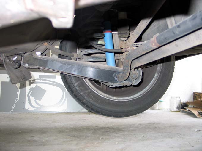

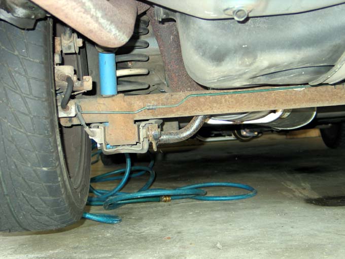

Siehste,dachte ich mirs doch. Der hintere Stabi hat seitlich ans Rohr angeschweißte Haltebleche und ist in die Längslenker der Hinterachskonstruktion eingesetzt. Man sieht das nur bei genauem Hinsehen.
