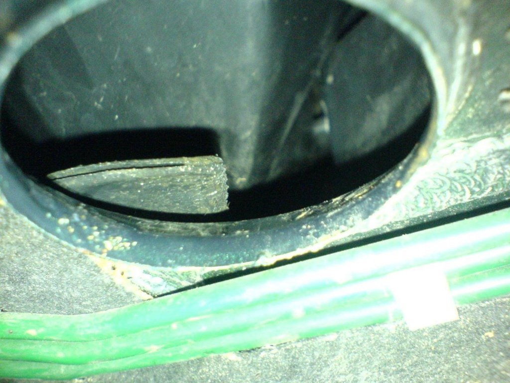

Bei mir ist dieser Ablaufstutzen auf der in Fahrtrichtung rechten Seite gewesen - hab ewig in der linken Seite rumgepoolt bis mir irgenwann auffiel, dass auf rechten Seite etwas Feuchtigkeit ist.
Den flachen Auslassschlauch habe ich etwas zusammengedrückt und es kam tatsächlich eine Menge Wasser daher. Nun will ich ihn ohne Ausbau der Motortrennwand etwas zustutzen, so dass er sich nicht mehr so leicht zusetzen kann. Hat da irgendwer eine Idee wie? Am besten kommt man wie von Klaus beschrieben von der in Fahrtrichtung rechten Seite heran. Habs mal mit einer Nagelschere versucht aber nur mit mässigem Erfolg. Reicht das eine Mal Zusammendrücken evtl. schon aus um wieder Ruhe zu haben?
Gruß Stefan
Hier noch ein Foto zum besseren Verständnis
Vielleicht versuche ich mal eine Spax-Schraube in den Schlitz zu drehen. Ist halt nicht ganz so einfach, wenn man nicht hinsieht, der Arm ziemlich verbogen ist und der Schlauch dauern abhaut...
Nachtrag: Von unten kommt man relativ gut ran. Habe den Schlauch mit einem dünnen Schraubenzieher geweitet und gesäubert. Nun habe ich seit 2 Wochen Ruhe - ich hoffe das bleibt so. Ansonsten weiß ich ja was zu tun ist
Die Idee ist naheliegend. Aber- ob es evtl. einen Grund für dieses Design gibt - irgendwer hat sich dabei möglicherweise irgendwas gedacht?! Z.B., dass der Fahrtwind nicht von außen dort hineinbläst - oder so?
