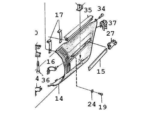

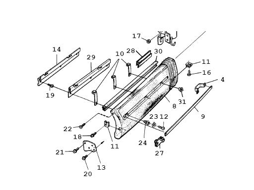

bei meinem T8 hängen die Seitenteile der Stossfänger immer so labberig an der Karosse, die Schraube (vorn 34/ hinten 22) ist zwar noch drann, aber die Klammer an der Karosserie (vorn 37/ hinten ??) ist nicht mehr da.

Ist vorne die 37 wirklich die Klammer für Schraube 34 ?
In welche Klammer greift hinten die Schraube 22 ein? Ist nicht dargestellt, wo finde ich die im EPC?

genau die 34 gehört in die 37, hinten gibts sinngemäß die gleiche Klammer. Die Klammern sind auf einem ca 8 cm langen Stück das einer Radlaufleiste ähnelt festgeklemmt. Wo sowas im EPC ist weiß ich nicht.

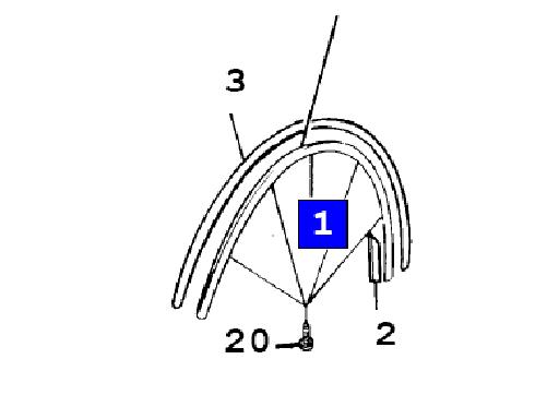

Meinst Du die (2) ? Die ist leider NLS, Mist! Danke trotzdem!

ich bräuchte die sch..... klemmen (37).....
nirgendswo mehr lieferbar :mad::mad:
