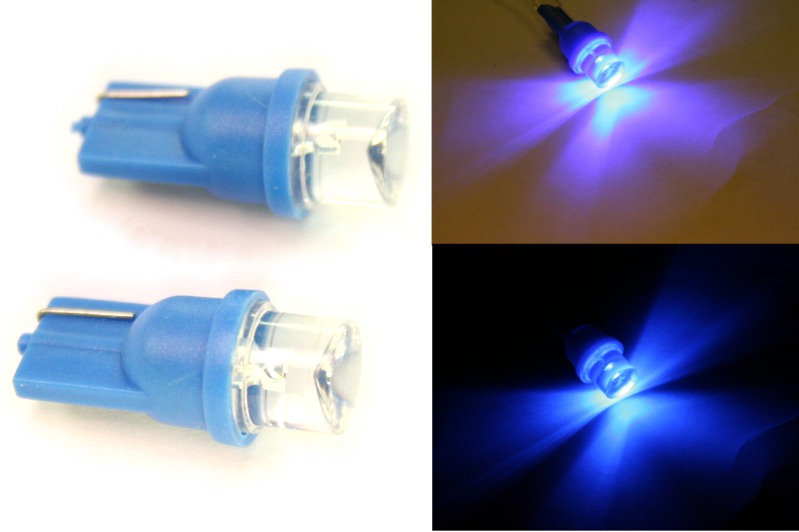

LED mit Glassockel W2,1x9,5d
Seid ich mein 900er hab find ich die Tacho- und Armaturenbeleuchtung ziemlich funzelig. Im Forum hat der ein oder andere erwähnt, dass man auch LEDs einbauen könnte, was ich nun gerne machen würde.
Meine Frage: Was für LEDs passen da rein, auf was muss ich beim Kauf achten?
LED-Lämpchen mit dem mittleren Glassockel W2,1x9,5d wie Abbildung unten sind bereits im Kommerz (in Deutschland via Gasparatos von Speedparts);
hingegen sind die kleinen Glassockel W2x4,6d noch nicht im Sortiment, d.h. man muss sie via "Eigengebastel" löten, wie bereits beschrieben von @Kuchen & Alex, ist ne feinarbeit, aber funktioniert tadelos!
Gi.Pi.
Schaue ich jetzt schief, oder sind die auch nicht anders, als jene von Conrad? (außer sicher im Preis)

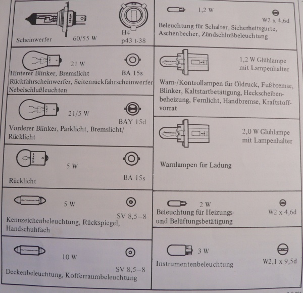

Als technisch vollkommen Unbedarfter stellen sich für mich die Fragen:
  1. Ist die Größe des Glassockels irgendwie entscheidend? Bzw welche Größe würdet ihr für welches Bedienelement/Tacho nehmen?
  2. Was bedeutet "WX" bzw. "Yd" bei der Bezeichnung?
  3. Gibts irgendeine bezeichnung für die Fassung?
Im allgemeinen versucht man halt, sich der Werksvorgabe möglichst anzunähern:
Bei conrad gibt es in jedem Falle beide Glassockelformen. Und alles andere fällt wg. fehlender Zulassung ja ohnehin erstmal flach - zumindest sofern man streng TÜV-konform bleiben möchte
