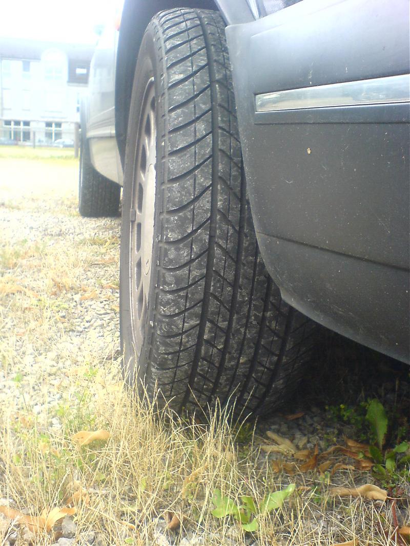

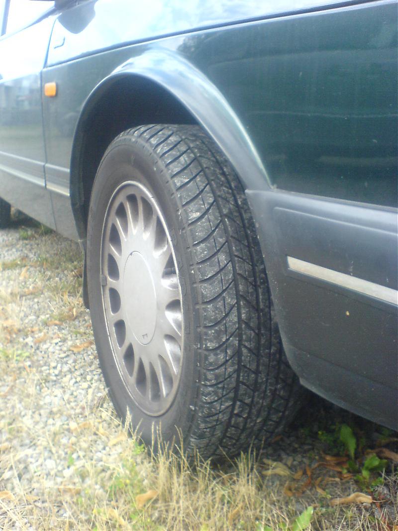

Wieso meinst Du das ? In meinem Falle sind die 205er klar schlechter "Maxxis" als die 195er, die ich vorher draufhatte "Firestone".

Weil ich es selbst ausprobiet habe.

Du verstehst hoffentlich, dass ich Deine Meinung hören will, weil ich selbst mit dem Gedanken spiele langfristig auf diese Größe umzusteigen (momentan nur "vorübergehend" zum testen, weil u.a. Du mich so unsicher gemacht habt!) und nicht weil ich Dir widersprechen will.
Dazu reicht mir aber kein "solle klare Vorteile haben" oder "weil ich's selbst ausprobiert hab"....
Was genau findest Du an der 195er Bereifung besser ? Komfort ? In meinem Falle handelt es sich auch um einen weicheren "i" ohne Stabis, etc.

Hmm.. ich finde die 205er (wohlgemerkt auf 6J) angenehmer zu fahren als die 195er... ist wohl Geschmackssache...
... und vorallem eine "montiersache"; vielvergnügen demjenige der dies auf diese "schmale" Felge reinwürgen muss, obwohl je nach Fabrikat dies sicher machbar ist und betreffend gesetzliche ETRTO-normen ab 5.5"-Maulweite der 205/55 freigegeben ist!
Jedenfalls ist vom Abrollverhalten und Abriebsbild eines breiten Reifens auf einer schmalen Felge trotz eingehaltener Mindesttolleranz nichts positives zu erwarten und erhoffen! In Problemfällen ist nicht mit Garantieleistungen zu rechnen; denn ein "Profireifenfuzzi" akzeptiert eine solche nur auf eigene Gefahr und sollte demzufolge den Kunde darauf hinweisen!

Darüber schreibe ich NICHT ZUM ERSTEN MAL
Meine persönliche Erfahrungen mit den 195ern auf
6x15" (Cabrio, Serienfahrwerk mit Stabis ), auf
5,5x15" (TU16S mit Stabis) und auf
6,5x16" (TU16S mit Stabis ) sind im Vergleich zu den 205ern
Bessere Lenkbarkeit
Höherer Komfort
Geringere Spurrillenempfindlichkeit
Keine Aquaplaningprobleme
Wie sollte ich es anders zusammenfassen, als dass sich der 900er damit BESSER FÄHRT?
