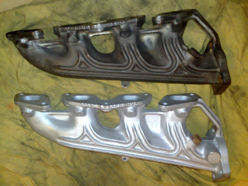

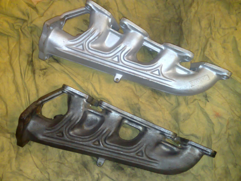

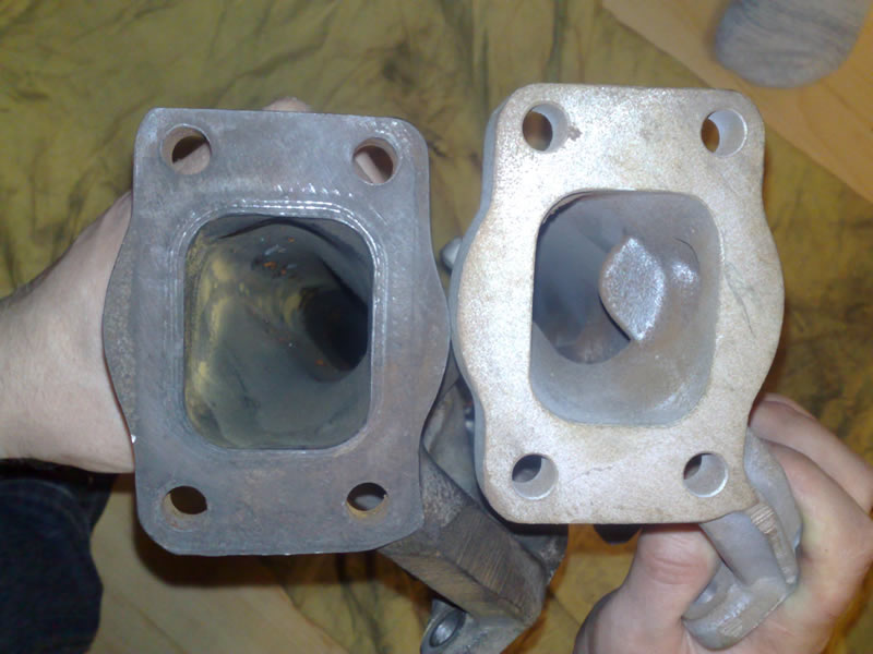

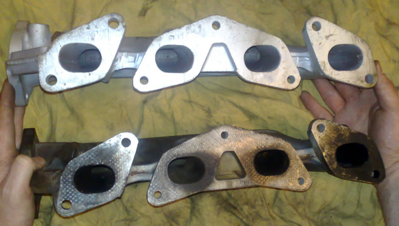

Ich habe 2 Krümmer zu hause liegen... einen gebrauchten und einen neuen
beide sind äußerlich gleich. nur wenn man innen schaut sieht man bei dem neuen eine Art zapfen der in den Abgasweg hineinsteht.
Warum ist das so, ist das nicht schlecht für die Abgasführung (Verwirbelungen, etc) ?? :confused:
oder habe ich einen falschen?
Hinter der "Nase" befindet sich die Bohrung für die Abgasrückführung.....ist also normal, zumindest für das entsprechende Baujahr des Krümmers.
ah so.. danke..
eine Abgasrückführung haben aber doch beide vorgesehen, wie an der Schraube zu erkennen ist, oder?
da man ja so wie ich das verstanden habe die Abgasrückführung nicht mehr gebraucht.. bzw. ist bei mir keine angeschlossen... sollte man dann lieber diesen Zapfen entfernen, um einen besseren Abgasstrom zu erziehlen?
Wenn du sonst nichts weiter am Auto zu tun hast kannst du die Nase sicherlich abfräsen/feilen.......:tongue::biggrin: Aber ich denke das ich mich nicht zu weit aus dem Fenster lehne, wenn ich behaupte das du den Unterschied an keiner Stelle merken wirst.......:smile:
kenne das nur von Motorrädern (2taktern) da war das immer wichtig :rolleyes:
beim Auto weiss ichs halt nicht genau :redface:
