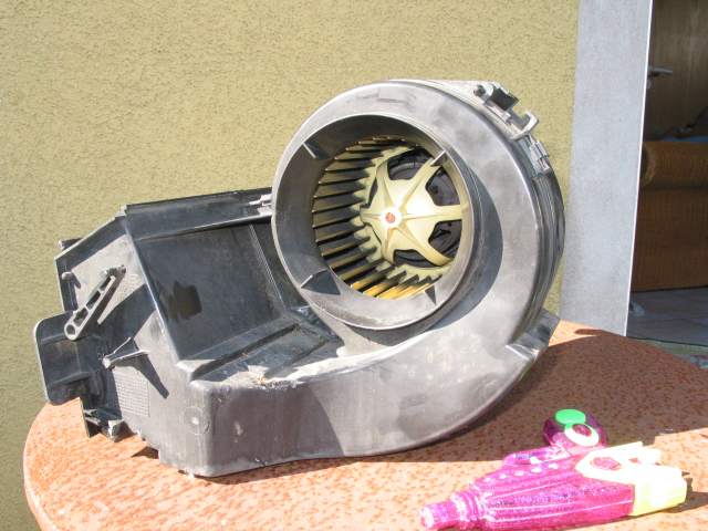

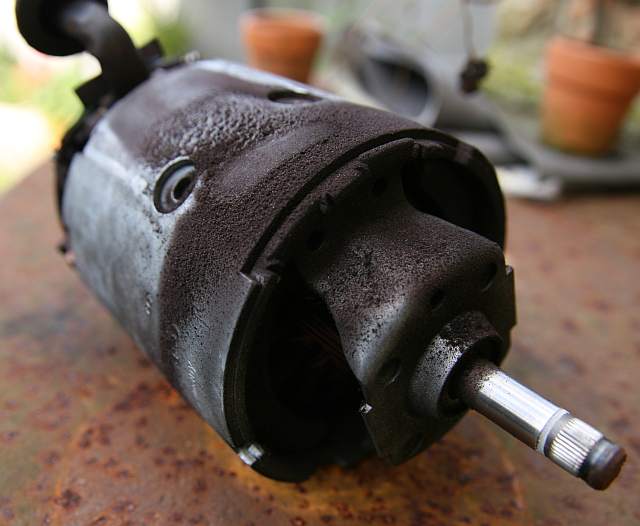

So Motor ist raus, habe auch die Kohlen mal freigelegt. Das Drumherum ist heil geblieben, so dass ich das alles wieder verwenden kann. Was mache ich nur mit dieser schaumgummibesetzten Blechplatte? Abkratzen und wieder einbauen? Wo gibts das Steuergerät gebraucht? Kostet neu 180 Möhren. Das kann man doch bestimmt durch ein gebrauchtes ersetzen, oder? Und der Wärmetauscher. Einige haben gesagt, den soll ich mir ansehen. Ich kann da nichts feststellen, weiß aber auch nicht, wonach ich gucken soll. Kann mir da jemand helfen?
Gruß,
Andreas
Die Kohlen kann ich nicht sehen, sind aber nicht das einzige Kriterium.
Die Lager des Motors gehen mit der Zeit schwerer. Dadurch zieht der mehr Saft und macht den Regler kaputt.
Also: Motor neu!!!
Zum Wärmetauscher: Nimm den raus und schaue Dir die seitlichen Quetschungen an. Wenn da irgendwo etwas "blüht" grün, oder weißlich, dann ist der nicht mehr ganz dicht (oder kurz davor). Im fortgeschrittenen Stadium ist das Fach hinten.. (wo der drin steckt) unten naß...
Sollte dann auch neu...

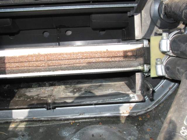

Im Schacht unter dem Tauscher ists links ein bisschen feucht, sonst nichts. Der WT scheint nur in so einer Führung drin zu liegen - mit den beiden Schläuchen rechts dran. Die Schläuche müssen dann wohl abmontiert werden, sonst bekomme ich das Ding nicht raus. Ist da viel Sauerei zu erwarten? Ich stehe nämlich hier bei uns in der Straße und will kein Ärger mit den Nachbarn. Drin ist doch Kühlwasser oder?
Gruß,
Andreas
Klar ist da Kühlwasser drin - hängt ja im Kühlkreislauf des Motors.
Und selbst mit Abklemmen der Schläuche wird dir zumindest der Inhalt des WT irgendwo hinlaufen......
Am Besten auffangen oder gleich mit passendem Korken verschließen.
Schläuche abschrauben und nach oben irgendwo befestigen. Kommt dann nur minimal was raus. WT aus der Schublade nehmen.
Hält sich in Grenzen, diese Sauerei...:smile:

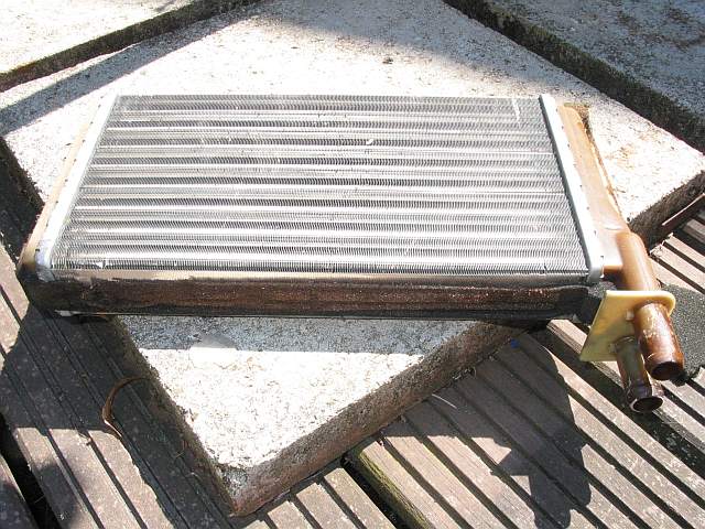

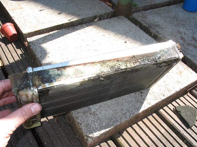

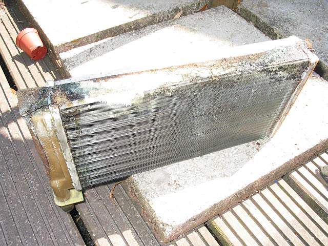

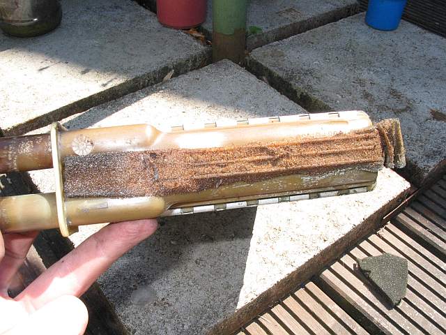

So, auch der WT ist nun ausgebaut. Habe es wie beschrieben gemacht, und es lief wenig raus. Was ich nicht weiß ist, ob ich das Ding nun neu machen soll. Ich bin mit dem vollen WT durchs Haus zum Balkon gegangen, dabei lief nichts raus. Feucht ist er wohl an manchen Stellen, könnte aber evtl auch Regenwasser sein, oder? Schaut's euch bitte an. Tauschen oder nicht? Kostet 170 Euronen.
Andreas
Ich würde ihn erneuern.
Kostet doch um die 100 €....
Regenwasser kommt da nicht hin...und bedenke, dass das System gut unter Druck steht. Eine Feuchtigkeit oder eine Nicht-Tropfen ohne Druck (als Du ihn zum Balkon getragen hast), kann unter Druck ein Leck sein.
Mach eine Geschmacksprobe. Wenns süßlich schmeckt, ist es Kühlewasser ( zu 99% isses das). Nicht schlucken. Mund danach ausspülen, um auf Nummer sicher zu gehen...:tongue:
Man fühlt es aber auch. Ist etwas seifig. bzw. wenn man ein wießes Tempotuch damit befeuchtet, sollte es einen leichten Farbstich geben (grün, wenn grüner Frostschutz drin ist)...

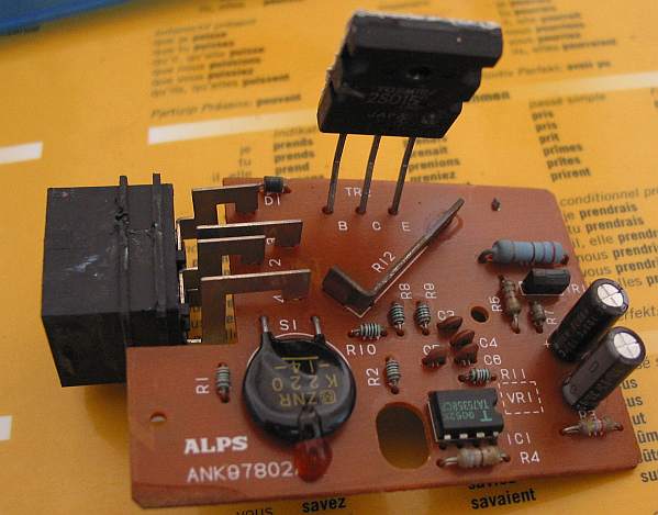

@alle: ich habe einen alten Thread und mehr zum Problem gefunden, wobei das Gebläse nur auf Stufe 4 läuft. Habe daher den Regler mal geöffnet, siehe Foto. Hat das schonmal jemand gemacht und diesen Thoshiba-Transistor getauscht? Den Transistor (das Teil auf dem Bild, das nach oben wegsteht) gibt's nämlich beim Fernsehtechnik-Handel für 9,99 Euro. Der ganze Regler kostet im Zubehör 180 Euro.
http://www.saab-cars.de/showthread.php?t=15&highlight=gebl%E4se
und
http://www.quasimotors.com/transistor.htm
Würde mich sehr interessieren.

Ok, habe deinen Wärmetauschlieferanten über MT in Potsdam ausfindig gemacht. Den Gebläsemotor habe ich bei "Spanexport" bestellt. Jetzt muss ich noch diese Regeleinheit besorgen, am liebsten gebraucht. Wer eine hat, bitte Nachricht. Vielleicht hat ja auch schon einer den Transistor eingelötet?

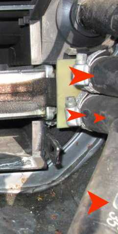

Ich habe leider nicht aufgeschrieben, wie der Wärmetauscher angeschlossen war. Nach dem Ausbau habe ich gesehen, dass eine Flussrichtung markiert ist, also gibts offenbar ein Rohr für rein und eins für raus.
Kann mir jemand beschreiben welcher Schlauch wo angeschlossen werden muss?
Andreas
siehe unten (Doppelposting - warum kann man seine eigenen Freds nicht löschen?)
von der Physik her würde ich sagen der der die heißere Temperatur hat am Zulauf (z.b. vom Zylinderkopf), der zur niedrigeren Temperatur am Ablauf.
Einen allzu großen Unterschied sollte ein Vertauschen aber nicht ausmachen, da die Kühlmittelpumpe sowieso für einen konstanten Strom sorgt, der zusätzliche Thermosyphon Effekt ist wahrscheinlich vernachlässigbar.
Aber alles ohne Gewehr :-)
Kannst du das nicht an Hand deines im Beitrag 9 identifizieren (Form, erkennbare Beschriftung, Lage der Scheuerstellen)?
