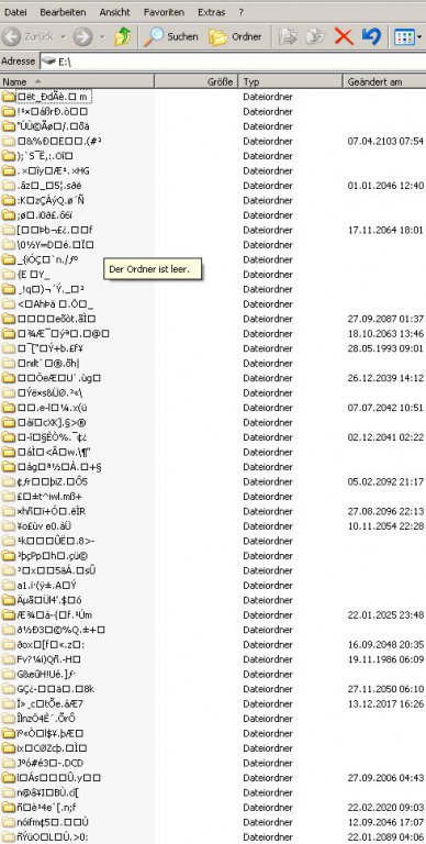

Mein USB-Stick 16GB (Cn Memory spaceloop) ist von heute auf morgen gecrasht. Nehme an, der Controller ist im Eimer :mad: Habe da extrem wichtige und hochpriore Daten drauf. Hat jemand aus eigener Erfahrung einen guten preiswerten Datenretter zur Hand? Google habe ich schon bemüht - klar, ich weiß - es gibt jede Menge Unternehmen, die Datenrettung anbieten.
Nach Sektorenanalyse mit Linux sieht die Dateistruktur hieroglyphenartig aus, keine Datei lässt sich mehr öffnen, der Stick ist mit knapp 14GB voll.
Thx vorab :smile:
Wenn das Ding, so wie es sich bei Dir liest, physisch noch irgendwie intakt und lesbar ist, würde ich es mit OnTrack EasyRecorery versuchen. Habe damit in der Firma gerade von einer versehenlich neu partitionierten Platte so um die 30G gezogen. Je voller und unfragmentierter der Kram war, um so besser wird es. Und wenn sogar noch der Ansatz einer Partition zu finden ist, wird das Ergebnis meist beachtenswert gut. In Deinem Fall sieht es mir allerdings nach einem Bit-Kipper aus, was die Sache mehr als nur schwierig machen könnte und wohl auf jeden Fall sehr umfangreiche (und damit teuere) manuelle Zuarbeit erfordern dürfte.
Thx vorab :smile:
http://www.cgsecurity.org/wiki/TestDisk_herunterladen
Es muß nicht zwingend der Stick defekt sein - bei diesem USB-Speicher-Trallala enstehen derartig fatale Fehlerbilder häufig auch schon dann, wenn ein Schreibvorgang vorzeitig unterbrochen wurde. Also, in der Eile zu früh rausgezogen oder nicht ordnungsgemäß abgemeldet, während Teile der zu schreibenden Daten noch im Cache waren.

Habe den Stick gestern in einer Computerbude abgegeben, die diesen zunächst mit einem Profi-Tool bearbeiten. Schaunmer mal, werde berichten...
