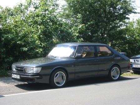

Also ich kenne da einen Steili mit den entsprechenden Felgen... :biggrin:
Was n das fürn schickes Auto...?

genauso....
Ach mensch, genauso oder sehr ähnlich hatte ich mir das vorgestellt... Was für ein schönes auto....
Steht der tatsächlich in berlin??
Würde den gerne mal sehen....
Gruss, james:eek:

@bluebyte: (leider) nicht meiner und kein Umbau zum Steili, wenn Du verstehst...
...nee, auf'm Trailer :biggrin: :cool:
.....unter 'ner Plane mit Trockenmittel! ;-))
