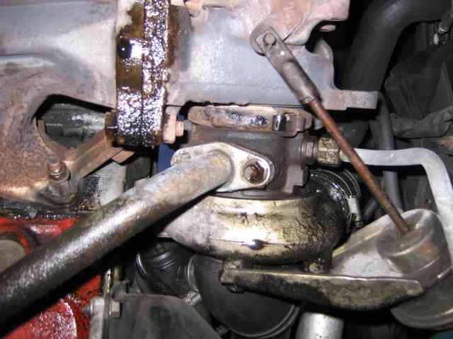

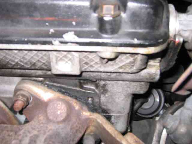

Ich hoffe immernoch auf "nur" undichte Ventile oder Ventilschaftdichtungen oder sowas in der Art..... Ich werde auf jeden Fall den Kopf abnehmen wenn ich Zeit habe und dann eine ausführliche Bildgalerie hier veröffentlichen.
Am Dienstag gehts erstmal auf 'nem Hänger zur großen Motorwäsche und direkt danach zum "TÜV" (HU +AU). Ich hoffe mal, "Black Beauty" kann wenigstens so lange das bischen Öl bei sich behalten.
Kann ich dem Motor eigentlich jetzt schaden wenn ich ihn fahre? Ich mein so wegen undichtem Ventil oder Kolbenringen oder so ??? Außer das der Turbo bischen "ölig" wird, sollte es bei ausreichenden Flüssigkeitsständen doch keine zu erwartenden Probleme geben, oder??

Wenn die Kolbenringe undicht sind, dürfte es langsam das Öl verdünnen.
