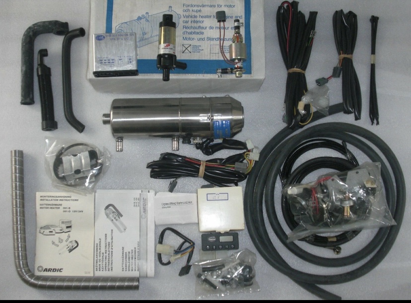

Habe eine SAAB Standheizung 091. Möchte diese gerne einbauen. Habe lediglich die Bdienungsanleitung. Dabei ist mir aufgefallen, dass ich wohl den Wischwasserbehälter entfernen muss. Muss ich diesen gegen einen vom CS tauschen? Von links nach rechts?
Hat Jemand eine Einbauanleitung für mich. Sende diese auch dankbar zurück.

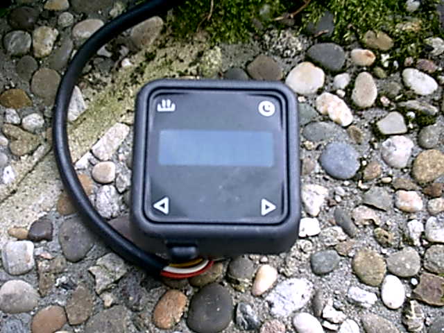

Wo platziert man das quadratische Bedienteil im Fahrzeug?
Es verfügt über drei Einschaltzeitpunkte. Ich habe an meiner Funk ZV noch einen Knopf für eine Komfortfunktion übrig. Das müsste doch zu koppeln sein.
Edit =>
Saabteilnr. : 260311006. Hat 4,7KW und ist made in Sweden.
Steht was von VFA und Volvo Flygmotor. Innen ist VDO drinnen.
Habe einen Karton mit Schläuchen und Y-Stücken und vieles mehr.

2) Wo platziert man das quadratische Bedienteil im Fahrzeug?
1) Ja, das ist richtig. muß auf die Beifahrerseite in den Kotflügel..
2) z.B.im Handschuhfach
OK, habe mich da wohl einwenig vertan, da im Zubehör Katalog " benzinbetriebenes Heißluft-Gebläse" steht und mir nicht ganz ersichtlich war, ob es sich nun um eine Wasser oder Luftheizung handelt.
Zumindest greift man Benzin an der Rücklaufleitung ab oder gleich ausm Tank.
Das ist aber eine Beschreibung für Luftheizung nicht für Wasserheizung .
Um was handelt es sich den hier nun?Wasser oder reine Luft .Bei der Luftheizung brauchst Du nach 10 Jahren ein Nachweis für den Brennkammerwechsel beim Tüv sonst gibt es Problem .Bei entsprechendem Alter besteht die Gefahr das die Brennkammer ausbrennt und mit Ihr dein Auto.
Das wäre mir anders auch unverständlich gewesen den Luftheizungen werden heute eigentlich nur noch in Transport und Montagebussen verbaut.VW Bus oder so ,jene haben aber trotzdem auch eine Motorvorwärmung zusätzlich.

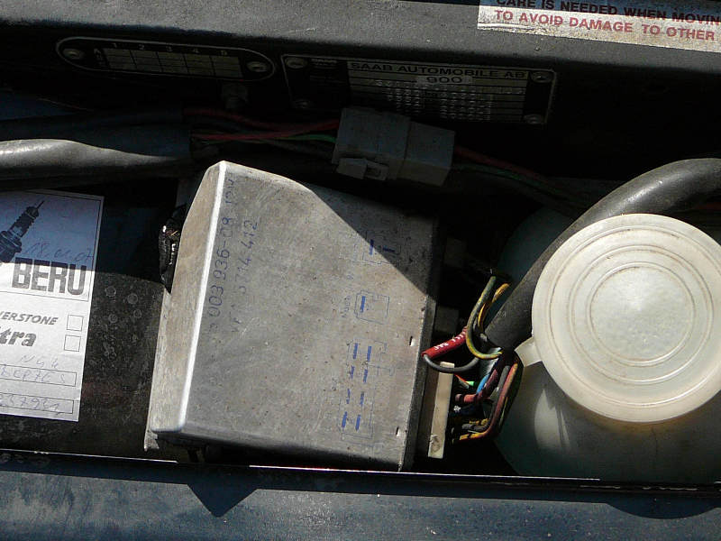

Meines Wissens wird die Standheizung im 9000er immer vor der Batterie angebracht. Der Sicherungskasten (nur eingehaengt) sitzt dann vor der Standheizung, und wird an desen Halterung eingehaengt. Von meinem 1996 CS kenne ich, dass es einen Traeger gibt, der vermutlich auch in den CC passt.
Steuerungselement habe ich hinter der Handbremse auf der Mittelkonsole. Bei einem CC mit SCC brauchst du das aber nicht, denn das SCC hat eine Standheizungsprogrammierfunktion. Waere die eleganteste Loesung, diese zu benutzen.

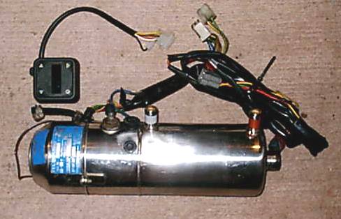

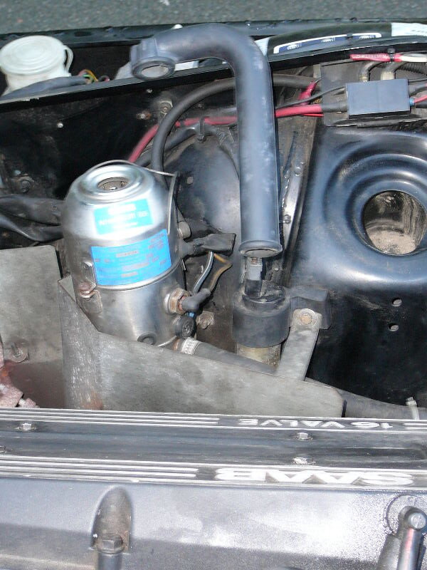

Hm, die Bilder oben, die du nachtraeglich angehaengt hast, haben keinerlei Aehnlichkeit mit meiner... :frown:
ICh mach dir trotzdemein paar Bilder...
Moin Matthias!

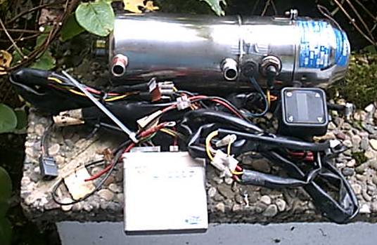

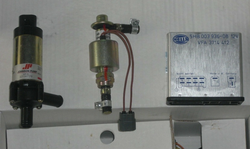

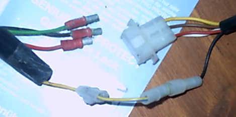

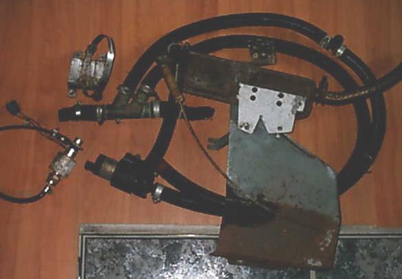

Hab da mal Bilder von gemacht. Kabelzuodrnung ist klar. Fehlt die der Plastikhalter für die Montage unter dem Schacht? Der Schlauch zieht nur Frischluft seitlich neben der Bombe hoch. Mir feht auf deinen Bildern aber das silberne Steuergerät. Die Nummer ist bei mir nicht mehr wirklich lesbar. Die Bombennummer ist bei mir gleich, also was silbernes brauchst du da auch.

Mir fehlt nur der Frischluftschlauch. Das stellt jedoch kein Problem dar.

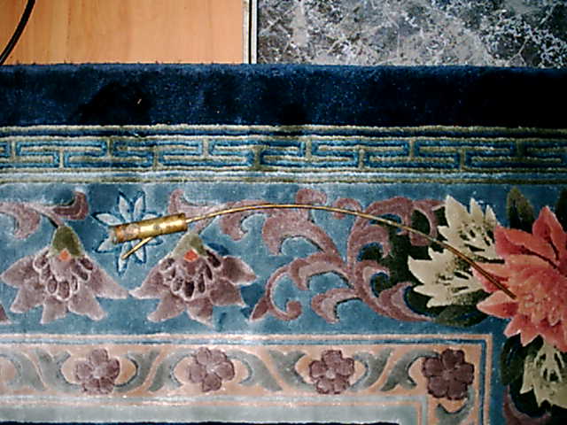

Wozu ist den das Messingröhrchen auf Bild drei?
Die Benzinleitung geht bei mir in den rechten Kotflügel, (ich schrecke gerade davor zurück, mir das Wort 'Kotflügel' auf der Zunge zergehen zu lassen :rolleyes: ) und versinkt dann vor der Tür in der Tiefen. Das weitere verbleiben ist bis dato ungeklärt (für mich jedenfalls). Kann ich also nix zu sagen. Das Messingröhrchen dint natürlich dem Auspendeln von Ölleckagen in der Motor/Getriebeeinheit. Hoffe, geholfen zu haben :biggrin: !
Roland
Das Messingröhrchen dint natürlich dem Auspendeln von Ölleckagen in der Motor/Getriebeeinheit. :biggrin: !
Roland
esoterik im 901 :eek:
Na gut - ich geb's zu.
Ich hab' keine Ahnung wofür das ist :rolleyes: !

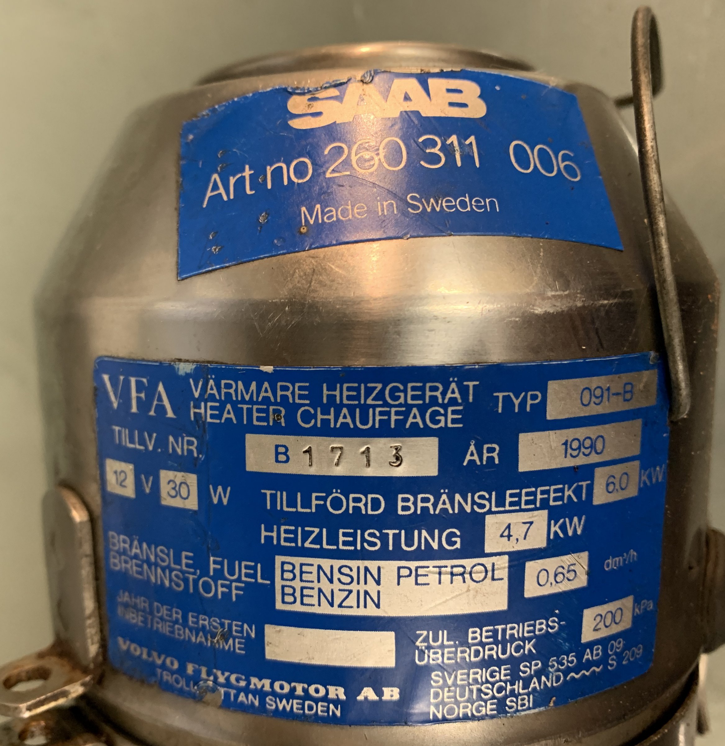

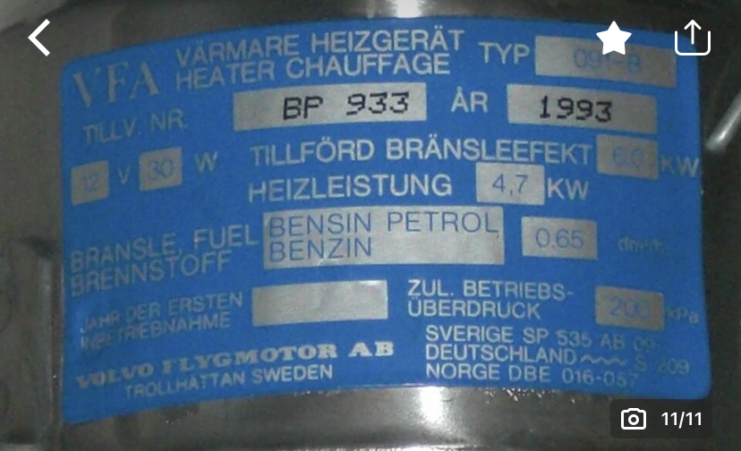

Steht was von VFA und ovloV Flygmotor. Innen ist VDO drinnen.

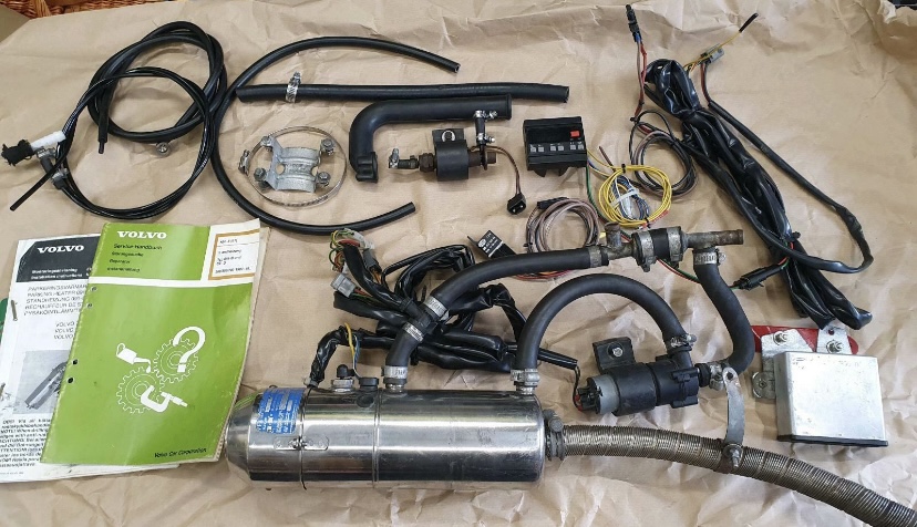

Meine Heizbombe mal rausgekramt.

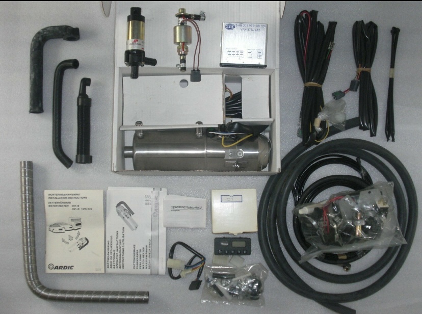

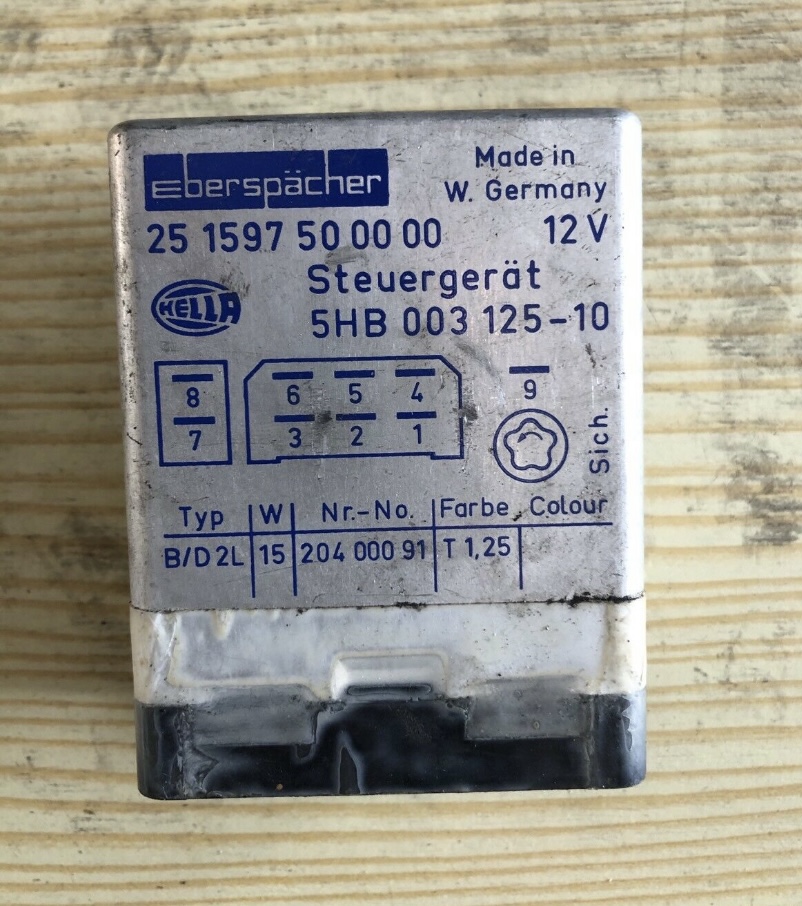

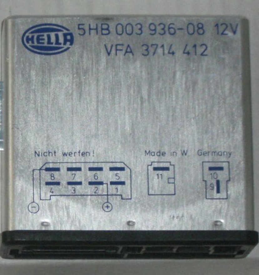

Mir fehlt immer noch ein Steuergerät zur Saab Standheizung No 260 311 006.

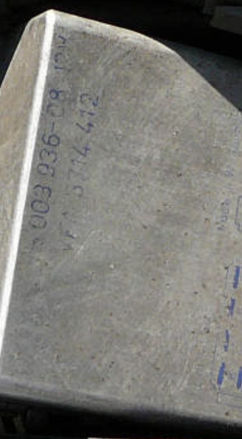

Könnte einer von Euch Standheizungsfahrern bitte mal schauen ? Bekomme das nicht raus. Die unscharfen Nummern auf dem Bild anbei führen zu keinem Ergebnis ! Oder geht sogar ein Hella/Eberspächer Gerät wie im Bild ? Besten Dank ...
Bearbeitet von HAGMAN
Die 91B im Bild anbei.
