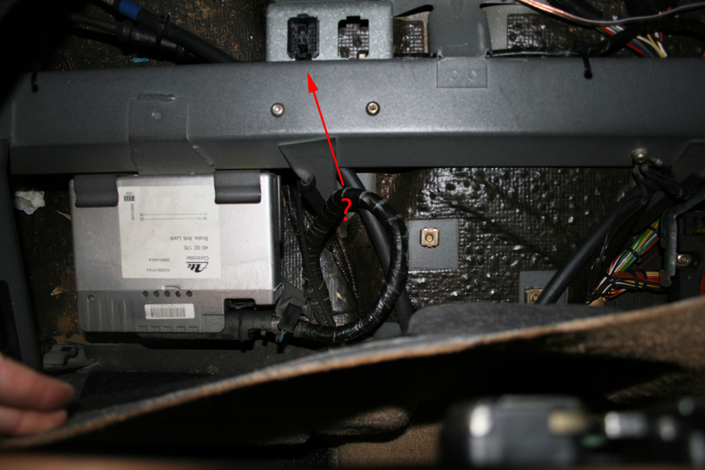

Ist das der richtige Stecker zum Auslesen der Fehlercodes ? Ich will ungern den falschen Leitung "grundieren"
Keiner ne Ahnung wo das Ding ist ?
Ja, ist er.
Wenn "check engine" dauerhaft auf Gasbetrieb leuchtet...würde ich mir schon Gedanken machen.
