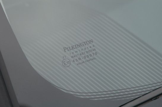

..mein alter 9000er hatte Sekurit, der jüngere hat Pilkington. Das ist nicht weiter verwunderlich, denn Pilkington hat ein großes Werk in Landskrona (knapp 50 km bis Malmö) und ein großes Lager in Göteborg (70km bis Trollhättan). Wenn man auf der E6 entlangfährt, sieht man ständig die eigentümlich geformten grünen Pilkington-Trailer...
  • 1 Jahr später...

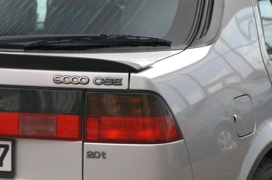

für die Statistik, eine neue Scheibe, Original Pilkington mit Grünkeil, selbstönend, airbagtauglich und jetzt optimierten Steinschlagschutz (laminiert) kostet inkl. Einbau und allem bei carglass ca. 690,-- Euro. Dafür bekommt man lebenslange Garantie auf Dichtheit und die leisten proffesionelle saubere Arbeit, kein Stäubchen lag im Auto, kann ich nur empfehlen. Zuvor hatte ich ne Sekurit drin, die bekam einen Riss durch Steinschlag, dem man fast täglich zusehen konnte wie er länger wurde. Teilkasko bezahlt alles bis auf die Selbstbeteiligung, man wir NICHT hochgestuft, das gibt es bei der Teilkasko nicht! Und am besten passiert einem sowas auf einer Dienstreise für die Firma, dann bezahlt die nämlich den Selbstbehalt, wenn man bei der TK einen hat.
Ich hoffe die Info hat geholfen ;-)
9000 CSE, Bj. 98 (einer der letzten aus Trollhättan, *YEP*)
