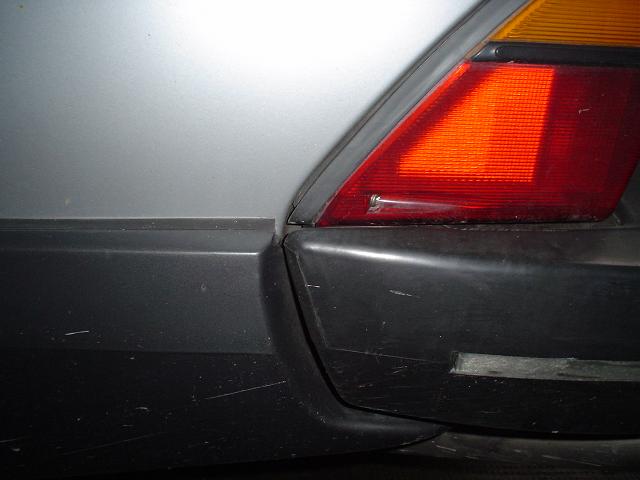

So weit scheint das auch zu passen und dann per Blechschraube zu befestigen sein. Aber: Zw. Beplankung und Rückleuchte habe ich dann ca. 15mm (geschätzt) Spalt. Und ich dachte eigentlich, da daß da quasi 'auf Stoß' sitzt.
Hat evtl. mal jemand eine Detail-Aufnahme Rückleuchte-Kit-Stoßstangenecke oder könnte kurz eine solche machen? Wenn ja: Allerbesten Dank vorab!

Stoßstange und Beplankung bilden direkt unter Rückleuchte eine Linie.
Die Einbuchtung der Beplankung für die Stoßstange muß direkt am Eck der Rückleuchte beginnen.
So kenne ich es.
Hier die Ecke!Geht das so?Die Stossstange zu demontieren ist etwas aufwendig...
Besten Dank Frank !
Alles klar: OK Planke = UK Rückleuchte
Daß am abgesetzten Plankenteil unter der Rückleuchte dann reichlich Platz ist, ergibt sich damit nun von selbst.
