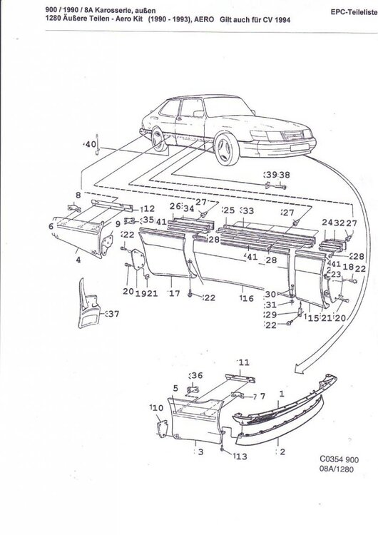

hier noch eine PDF Datei von den Planken
