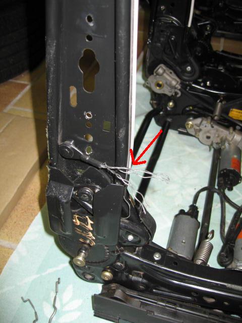

Hallo wizard,
meinst du die Seilzüge, die die Rückenlehne nach dem Entriegeln halten???
meistens sind die auf der Beifahrerseite gerissen!!!
siehe Foto!!!
grüße
Alexander
...oh - sogar mit bild... wie gesagt - die sitzmechanik hab ich so noch nicht zwischen den fingern gehabt - aber ich denke schon, dass es sich um genau die seile handelt...danke...
Genau dies sind die Anschlagseile,
die Bowdenzüge sind auf dem Bild übrigens bereits ausgebaut ( und liegen vorne links)

Hallo wizard,
siehe Foto!!!
grüße
Alexander

Hat schon jemand erfolgreich dieses gerissene Stahlseil ersetzt? Bzw. Wie bekomme ich die Lehne vom Sitzunterteil? Ist der Drehmechanismus nur genietet?
Jeder Hinweis wäre toll denn so labrig läßt ich meine Beifahrerin mich alleine fahren..:frown:
Zuerst: Was ist am Sitz den "labberig"? Mit em Stahlseil kann das nichts zu tun haben, das ist lediglich der Anschlag beim UMklappen der Lehne.
Das Trennen von Sitz und Lehne macht nur bei Umbauten Sinn, für den Ersatz der Seile ist das nicht nötig.
Ich würde mal bei einem Geschäft für Segelbedarf nachfragen, die haben das geeignete Werkzeig um das Seil-Stück mit den passenden Schlaufen zu versehen.
Dann die Nieten ausbohren und die neuen Seile einnieten.
