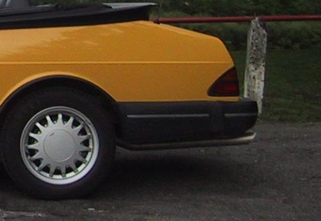

Montage war ne fixe Sache (20 Minuten) altes Rohr runter, neues drauf. Das geht sogar ohne Bühne. :rolleyes:
http://www.saab-cars.de/imagehosting/thum_1611646e63ec04d462.jpg
Lauter ist der Wagen nicht geworden, warum auch, ist ja nur ein Endrohrtausch.
Ändern (Stossstange e.t.c.) mußte ich auch nichts.
http://www.saab-cars.de/imagehosting/thum_1611646e63ebfa7df1.jpg
http://www.saab-cars.de/imagehosting/thum_1611646e63ebf21db2.jpg
Allerdings hängt mir das Rohr (wie beim Original) zu tief. Ich suche jetzt mal einen kürzeren Gummihalter, oder hat jemand eine bessere Idee (Rohr erhitzen und hochbiegen wie beim Heuschmidt vielleicht?):confused:
Grüße Dietmar

wechsel auch die Gummis vorne am Schalldämpfer.
Meist haben die sich durch das Gewicht gelängt.
Alternativ könntest Du noch den Aufhängungsbügel ändern.

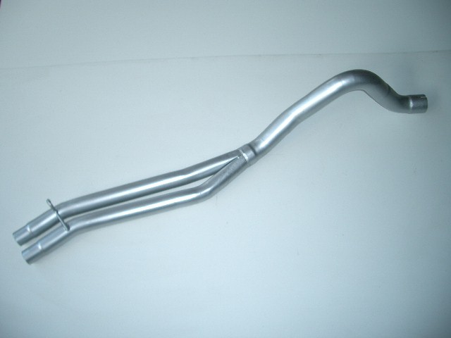

Ich kannte bislang nur das Original-Nachbaurohr von saab-ersatzteile.de (110 €) und die Simmons Doppelrohrlösung.

Die Metallhalterung an der Stossstange scheint bei deinem schöne CV angeschweisst zu sein.
Meiner hat ne angeschraubter Haltebügel, die für "Abstandkorrekturen" von grossen Vorteilen ist; sei es in der Länge sowie in der Höhe und gegebenenfalls auch seitlich.
Ich hatte mal ne original Halterung um 180° gekehrt und an der Stossstangenhalterung angeschraubt statt an der Karosseriebefestigung; somit hab ich die Höhe je nach Bedürfnis gewählt und mit Distanzringen die Halterung nach links verschoben, damit die Rohre der Öffung zentriert werden können und das ganze höher liegt; aber Achtung, die Rohre nicht zu nahe an der Stossstange, ansonsten riskiert der Plastik der Stossstange zu schmelzen!
Von Auspuffmarke WALKER habe ich einen seitlichen Haltebügel gefunden, der dass ganze wahrscheinlich vereinfacht, indem dieser direkt auf der Stossstangenhalterung montiert wird; siehe Abbildung!
Gi.Pi.
Ich kannte bislang nur das Original-Nachbaurohr von saab-ersatzteile.de (110 €) ....
