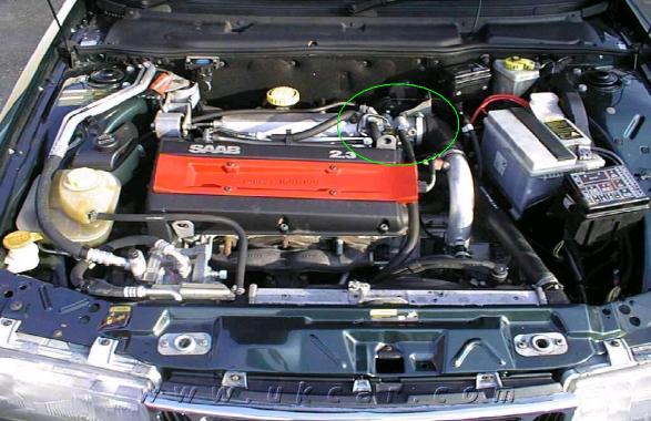

Hi,
kann bzw. sollte ich beim Automatik auch die Drosselklappen mal reinigen, falls ja, wo sind die? Weiss jemand, was das auf Englisch heißt - vielleicht stehts im Haynes?
Andreas
drosselklappe findest du hier....
Wow, was für ein sauberer Motorraum...
Danke.
Wow, was für ein sauberer Motorraum... :shock:
