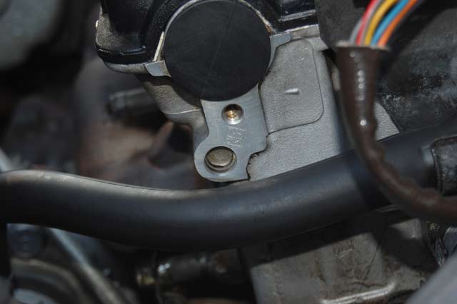

nach meiner Motor-Waschaktion konnte ich nicht umhin festzustellen, daß da an der Seite vom Motorblock ein oder zwei Tropfen Öl rauskommen. Ich kann mich täuschen, aber ich glaube es kommt aus der runden Öffnung, die man auf dem Bild mittig sieht. Was ist das, und kann man es abdichten? Die Kombination aus Öl und Dreck ist nämlich auf Dauer ziemlich unangenehm, zumal das Öl IM Motor bestimmt besser aufgehoben ist...
Das kommt wohl eher aus dem Bereich der Ventildeckeldichtung, bzw. dem Stopfen der das Loch für den Verteiler schließt...
Ja, eindeutig.
Gehört da nicht normal ein Metalldeckel davor der im Ventildeckel verschraubt ist?
Nö.

Schau mal hier,da wo die Verteileröffnung ist.
Den besagten Blechdeckel mit der wünschelrutenförmigen Gabel gab's ab Werk nur bei den frühen CS/CSE-Modellen. Also unmittelbar nachdem die externen Verteilers nicht mehr erforderlich waren.
Wurde dann komplett zum MJ96 zusammen mit dem Entfall des 2.0i /128 PS) wegrationalisiert. Bei einigen Motorvarianten sogar etwas früher. Der ab dann kleinste Motor 2.0 Niederdruck mit 150 PS hatte ihn zumindest schon nicht mehr.
Vom Konzept her ist es eigentlich nichts anderes als die Reste einer Spanngabel, die man früher fast bei jedem Motor hatte, um den Zündverteiler beim Einstellen zu verdrehen.
Nur das dabei hier nur der abdichtende Deckel und nicht der Verteilerfuß geklemmt wird.
Umgerüstet oder nachträglich angebaut wurde das Teil sehr häufig. Weil es einfach besser dichtet.
Ab Mj. 94 habe ich noch nie einen anderen Deckel als das Metallteil mit der Gabel gesehen, wie der superaero es fotografiert hat. Aktuell habe ich Mj. 94 und 97, jew. 2,3 turbo überprüft, und der Deckel ist sicher nicht bei allen immer getauscht worden. Das schwarze Teil habe ich noch nie gesehen.
Auf dem Bild oben sehe ich kein Öl laufen
Dann würde die Gabel bei mir fehlen.
MY98, da ist nur die Presshülse im ZK, keine Gabel.
Schwitzt ein wenig dort.
Aber Schwitzen ist gesund, sage ich immer.
Ah ok, ist das nachträgliche Einschrauben dieses Metalldeckels schwierig? Sind die Dinger teuer?
Oben sieht man natürlich kein Öl, ich habe es grade weggewischt um zu sehen ob es wirklich frisches war...
Der Deckel wird mit dem Kunststoffhammer eingesetzt, nicht eingeschraubt. Die Gabel fixiert ihn nur. Sollte alles bis auf den O-Ring gebraucht zu beschaffen sein.
