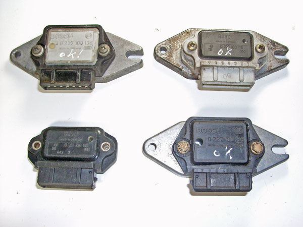

Also was ist jetzt welches... Ich raff das grad nicht... Das teil, was Grufti da als bild angehangen hat... ist das jetzt das "Darlington" oder der "Thyristor" (oder ist Darlington einfach ein anderer Name für "Thyristor"?)? *schäm*

.... ist das jetzt das "Darlington" oder der "Thyristor" ....

In unseren Zündmodulen gibt es keine Thyristoren.
Es ist bestenfalls ein Darlington drin, wenn überhaupt. Es ist auch völlig unerheblich ob Darlington (lassen wir die Theorie über die Funktion eines Darlington oder eines Thyristors weg) oder nur ein normaler Leistungstransistor oder, oder....
Bei Intersse kann ich die Unterschiede erläutern.
Es ist und bleibt die Blackbox auf der Innenseite des Kotflügels, welches u.A.gemeint ist.....
