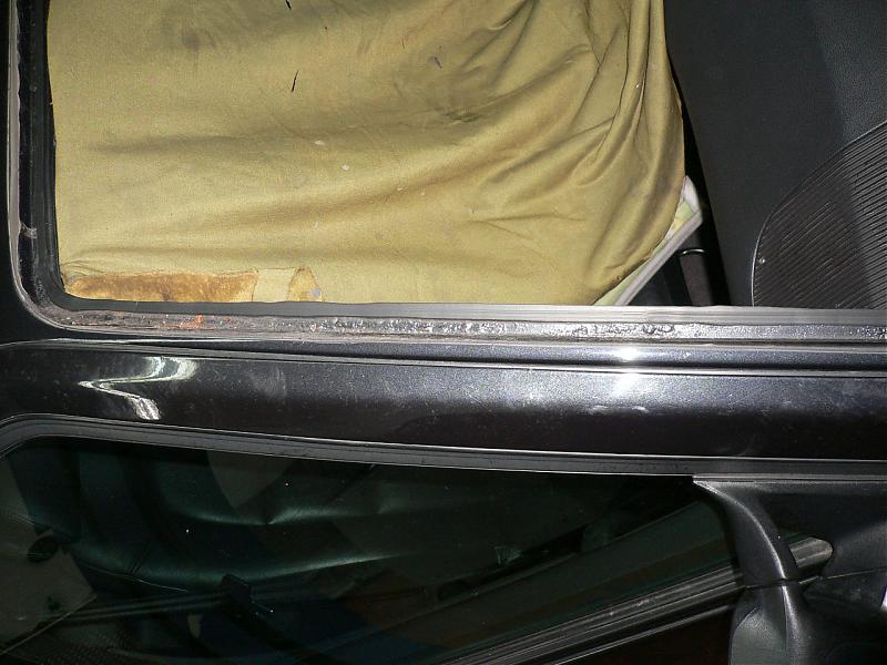

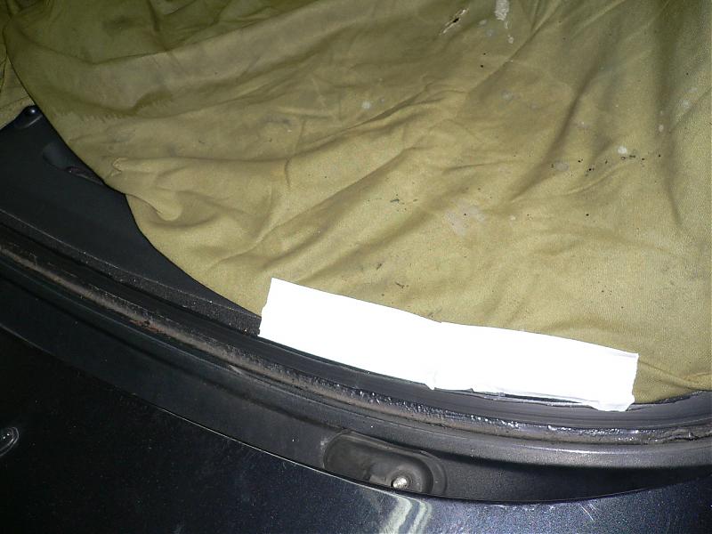

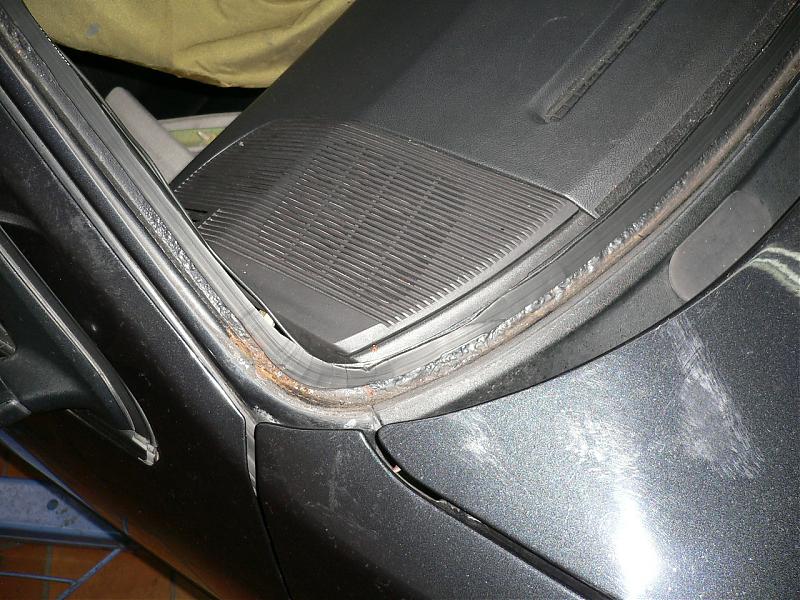

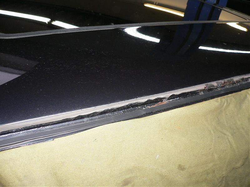

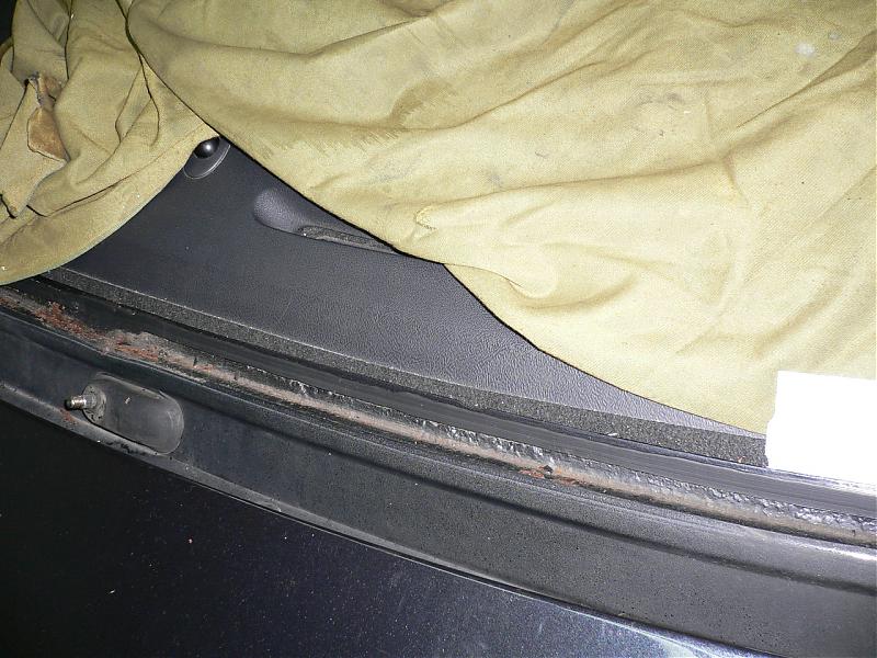

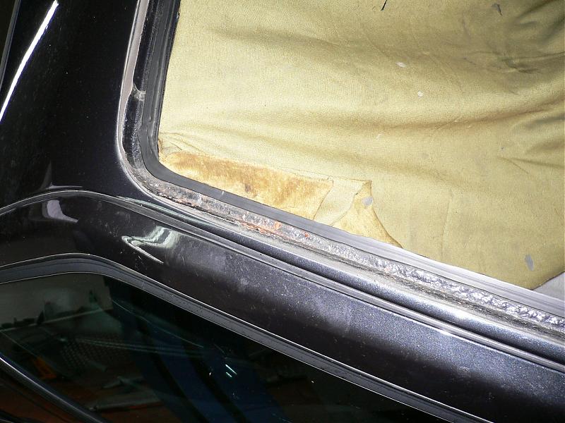

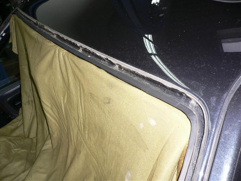

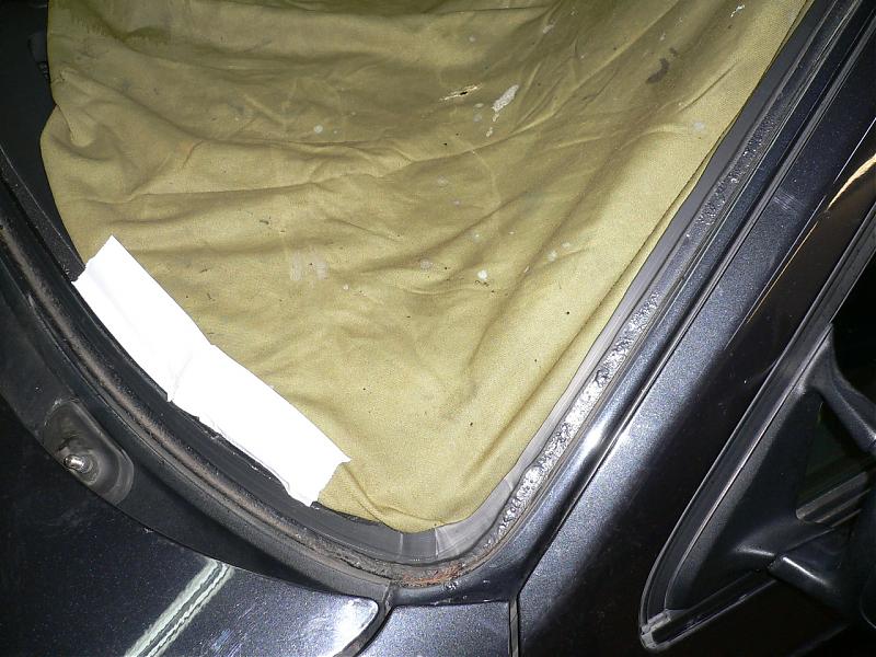

im sommer hat sich am windschutzscheibenrahmen rost gezeigt. ok hab ich mir gedacht, lasse ich es halt mal machen. jetzt hab ich einen steinschlag und da passt es halt.
heute morgen wurde die ws ausgebaut. das ergebnis hab ich fotografiert. da ist mir ganz schlecht geworden.:eek: der mechaniker meinte, ich solle mich schnell von meinem 9000 trennen. ehrlich gesagt, ist dieser gedanke fuer mich undenkbar! von einem 9000 verabschieden???
mein 9000es ist zwar ein 94'er, aber das sonderleder( tiefschwarz) ist super in schuss und der rest auch, besonders die technik. und 192 tkm sind nun wirklich nix! ich will ihn nicht abgeben!:mad:
wird der ws-rahmen rausgeschnitten und neu eingesetzt muss auch die gesamte dachhaut lackiert werden. das heisst 2 tage arbeit und ca. € 800 - € 1.000.
andernfalls wird vorsichtig geschliffen. eine neue scheibe eingesetzt und ...
was kann ich von euch dazu erfahren?

Anscheinend ist die WSS mal gewechselt worden und es ist sehr schlecht gearbeitet worden...
1) Auf den Bildern sieht es mir nicht nach Druchrostung aus, aber schwer zu erkennen.
2) Mal die komplette Kleberwurst entfernen und schleifen, dann sieht man, wie tief der Rost geht.
Wenn es "nur" oberflächlich ist, reicht gutes Schmirgeln, gute Grundierung und Lackieren, bevor man die neue WSS einbaut...

Nicht reparieren, folge dem Rat und suche ein besseres Auto. Den alten kannst Du noch als Teileträger verwenden. Reparatur lohnt nicht, das sieht ja katastrophal aus. Wenn Du da mit dem Schraubenzieher stocherst, bist Du durch.
Hat der früher schon mal ene neue Scheibe bekommen? Das sieht ja nach einer nicht fachgerechten Reparatur damals aus.

dann ist das doch alles kein ding, investier die eigenbeteiligung und eine gescheite werkstatt behebt beim scheiben + dichtungswechsel gleich den rostschaden.
moinmoin nach hh,
ich werde mich fuer die variante entscheiden: mit bestehenden mitteln das bestmoegliche ergebnis. also schleifen und wss drauf( katzenwaesche) und hoffentlich 2 jahre ruhe. der rahmen wird nicht ausgetauscht, das dach wird nicht mitlackiert.
Ohne eine gute Rostgrundierung und Lackierung des Rahmens hat es keinen Zweck.!!
Kann mich meinem Vorredner nur anschliessen...
Ich habe "witzigerweise" das gleiche Problem, lasse das von meinem Mech nächste Woche beheben. Er hat mir einen 9000er der noch schlimmer dran war gezeigt und den hat er auch super hinbekommen. Kostenpunkt 500 € plus Scheibe...
Würde das Auto wenn es sonst noch gut ist nicht verschleudern.

scheiben op ist abgeschlossen: schleifen-rostumwandler-grundieren-lackieren-tags drauf scheibe einsetzen. ich hab mich zwar nicht fuer die bessere variante( rahmen rausschneiden und neu einsetzen) entschieden, weil sie mir zu teuer war, sondern fuer die genannte. ich hoffe mal, dass ich jetzt für 2-3 jahre ruhe habe.
