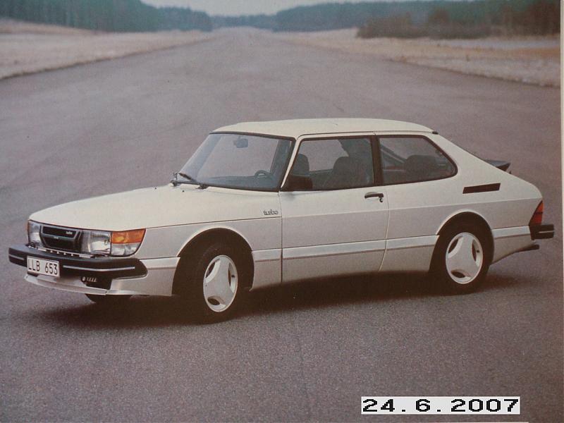

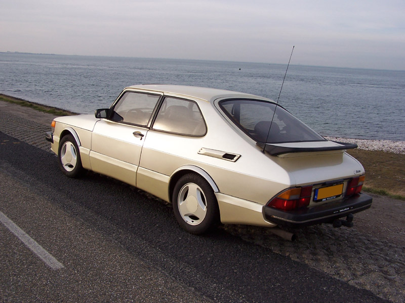

Alex ... er meint vermutlich nicht Radlaufleisten, sondern die Hartplastik-Kotflügelausdehnungen Art.nr. 116 004 102 (erste Ausführung mit Hackenbefestigung!) oder später auch unter Art.nr. 116 004 904 (mit einfacher Schraubbefestigung an dicker kurzer Kunststoffradlaufleisten!) vertrieben, für den Aero -M86!
Das war nur der obere Teil bis zur Aero-Beplankung; heute eine reine Seltenheit, gab's nur als Zubehör und ist nicht gleich dem späteren M87- vom Aero (116 004 706) oder noch breiteren Airflow (116 011 008), die waren anders geschnitten für die entsprechende Stossfänger-Seitenteilen-Beplankung!
Siehe Mal die Abbildung:
s'Werksfoto hat keine, hingegen der bekannte Holländer hat solche montiert!
Vermutlich ist das was @[mention=807]cabrioverrückter[/mention] sucht! Falls keine findest, gibt's ähnliche von Scan-Tech-Schweden für den 901, vertrieben von @[mention=74]schwedenteile.de[/mention], sind zwar verchromt aus Metall, lassen sich aber gegebenenfalls vorsichtig verkürzen und lackieren!
