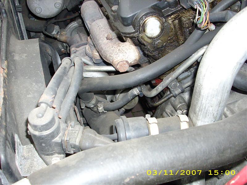

Nach drei Jahren Turbo ( aber nicht Saab ) Abstinenz bin ich seit heute wieder besitzer eines 9000 CSE Turbo 2,3 ( BJ 92 / 142 kw ).

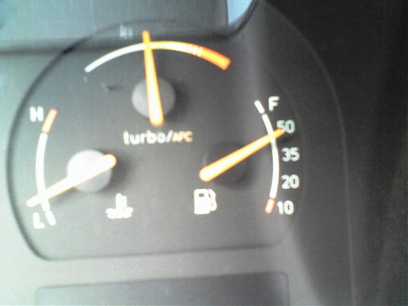

Ich hatte hier bereits berichtet, dass es sich dabei um den Wagen meines Großvaters handelt. Diesem ist wohl nicht aufgefallen, dass der Saab ohne Turbo fährt. Ich habe den Wagen heute abgeholt und er fährt sich wirklich sauber und schön. Halt nur ohne Turbo. Der Ladedruck geht dabei nicht weiter als kurz Anfang gelber Bereich. ( Bild 1 ).
Nun hatte ich bereits hier im Forum gesucht und mal die Schläuche nach Undichtigkeiten hin überprüft, aber nichts gefunden. Da ich aber absoluter Laie bin, war das eher sporadisch...

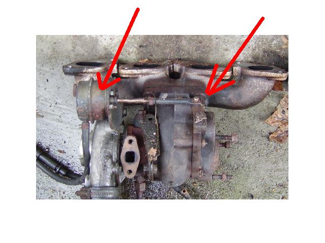

Nun würde ich auch gerne mal dieses Waisgate Gestänge untersuchen,.... habe aber nicht den leisesten Verdacht wo das Ding sitzt oder wie es aussieht... ?

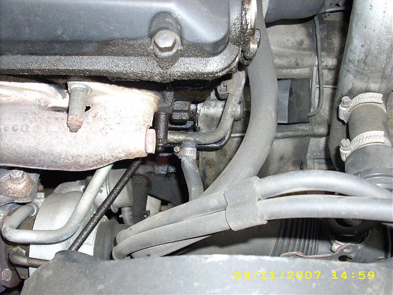

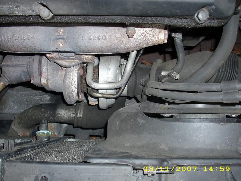

Habe mal ein paar Bilder vom Turbo angehängt. Eventuell erkennt ja ein geübtes Auge einen Fehler....
Vielen Dank vorab !
Waistegate und Gestänge dazu findet man, wenn man von unten schaut :cool:
Hier---->

Sieht aus als hätte es die Ventildeckeldichtung auch schon hinter sich...
Sieht nicht nur so aus...
Und der Thermoschalter für den Kühlerventilator auch.
Bewegt sich die Turboanzeige in den weissen Bereich wenn der Motor im Leerlauf läuft oder bewegt sich da gar nichts?
Wenn das Bild der Anzeigen den Motor in betriebswarmem Zustand zeigen soll, wird es auch Zeit für einen neuen Kühlwasserthermostat.

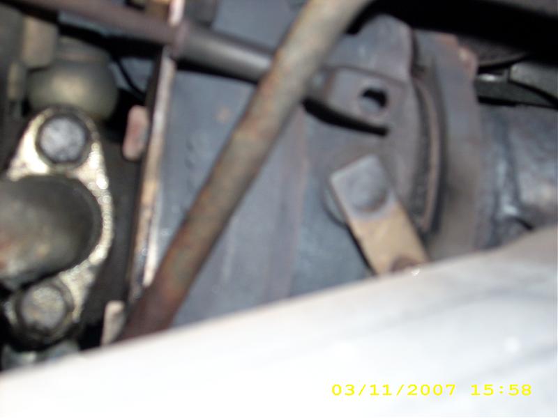

Turbo ist wieder flott...
So...
Zumindest der Turbo ist wieder fit. Es war das Waistgate Gestänge...
und dann der Rest...

DA fehlt das ganze Kabel für den Themoschalter.:eek:
kühler, wenn noch der erste, da er bisher ja nur "ohne" turbo unterwegs war nicht relevant, aber jetzt :rolleyes:
Nicht unbedingt. Erstmal sehen...
Was meinst Du genau ?
Der Ventilator läuft... selber gehört !
Nöö, geht nach unten weg. Schau mal genau hin....
Oh ja jetzt wo du es sagst.
Nicht zwingend, würde ich sagen. Bei meinem AERO sind es an der Stelle lt. OBD so etwas über 90°C.
