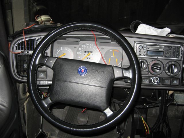

Airbaglenkrad
und hier die beiden möglichen Ausführungen...
grüße
Alexander

Na das sieht doch direkt viel freundlicher aus wenn etwas Farbe ins Spiel kommt. Ich finde da liegen optisch welten dazwischen. Danke für die Bilder. Gruß vision-noisia
Ich empfinde die neuere Version auch als das kleinere Übel
und habe deshalb vor 2 oder 3 Jahren im CV auch umgebaut.
