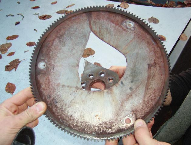

Neulich beim CSE Automatik meines Bruders...
Bj 97. Da hats gescheppert aus dem Automatikgetriebe.
Meine Diagnose, dass es dier Schwungscheibe mit Rissen sein wird war richtig.
Dass es aber so aussieht??? :eek:

Und wieso? Die Automatik selbst ist doch wohl aller Wahrscheinlichkein nach völlig i.O..
Und, hat die Kiste vorher im Leerlauf komisch geklappert?
Hatte das Thema ja an unserem (damaligen) 2,3er und bin der Sache schlußendlich erst durch das gute Gehör meines Kumpels beim Abklopfen auf die Spur gekommen, da die Risse nicht wirklich gut zu sehen waren.
(Bei uns waren die Risse allerdings an den äußeren Scheißpunkten.)
...(Bei uns waren die Risse allerdings an den äußeren Scheißpunkten.)

Heiliges Blechle... nu is es hin. Das ist doch allenfalls etwas stärker als die Alufolie aus der Küche. Und damit soll man "Schwung" holen. Zum "Schwung" holen taugt das nicht. Vorher nicht und für die Zukunft auch nicht.
So'ne richtige 'Schwugscheibe' ist das beim ATM doch nicht, eher ein Halter für den Zahnkranz ovm Anlasser.
Sieht auch eher wie ein Schwingungsbruch aus, oder?
Eben deshalb habe ich mal das Bildchen gepostet....die hing nur noch an einem ca. 3-4 cm langem Stück fest, der Rest war durch..
