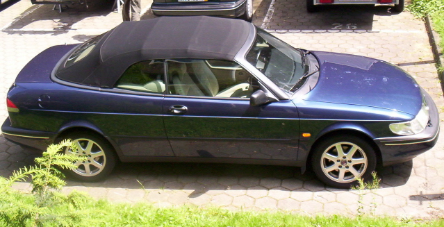

Wenn du ein vernünftiges V6 Cabrio suchst (mit vollkommen einwandfreier Verdeckbetätigung, fast neuem Zahnriemen, neuem Verdeck und auch sonst ohne jedwede Mängel), schau mal in die Rubrik "verkaufe Saab". Dort findest du dann meine Anzeige. Bei meinem V6 Cabrio handelt es sich zudem um einen absoluten Exoten, denn er besitzt ein Schaltgetriebe (und erfüllt damit auch die Euro-2 Norm).
Ich verkaufe den Wagen, weil ich auf Automatik umsteige (finde mittlerweile großen Gefallen dran).

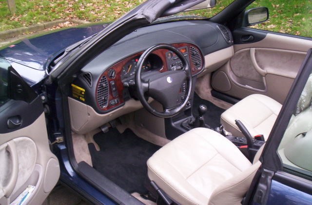

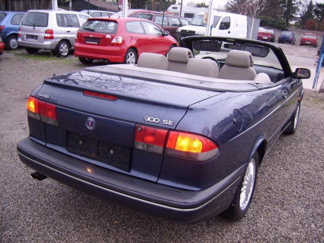

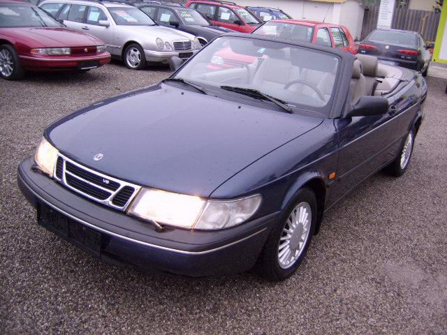

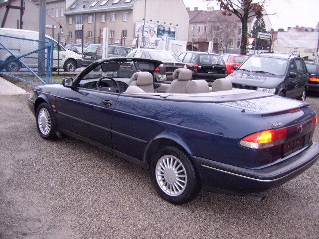

Genauere Angaben zu dem Wagen :
900 Cabrio V6 Automatic , EZ 10. 95 , Kilometerstand angeblich 98 998 km , SE Austattung mit Leder , Tempomat , elektrischen Sitzen und Sportfahrwerk bzw. Sportpaket - was auch immer das sein mag ...
Die Farbe soll angeblich grün metallic sein , kommt auf den Fotos allerdings eher wie ein dunkles Blau . Scheckheft hoffe ich natürlich sehr , weiß ich aber noch nicht , da ich den Wagen noch nicht persönlich gesehen habe . Ich wollte mich erst schlau machen , worauf ich achten muss . Und ja , es ist ein Händler , allerdings kein Markenhändler , sondern einer dieser Gebrauchtwagenplätze , denen ich nur sehr bedingt vertraue ...
Die VB wäre 5900,- was ich aber für völlig unrealistisch halte . Der Händlereinkauf dürfte so bei etwas über 3000,- liegen , der Verkauf wohl kaum über 4500,- ... ( wenn man die - egal jetzt ob gerechtfertigt oder nicht - "Beliebtheit" dieses Modells und zusätzlich die Jahreszeit einbezieht ) .
Anbei noch ein paar Fotos - ich hoffe es funktioniert ...

So , hier der versprochene Bericht . Eigentlich ließe sich das in einem Wort zusammenfassen : Kernschrott ! :eek: :frown: :mad:
Die komplette rechte Seite verbeult und diletantisch überlackiert . Leder des Fahrersitzes völlig zerrissen , und auch den Kilometerstand halte ich bei dem Zustand für mehr als fragwürdig ...
Von den Modifikationen des Verdecks ( Ausschnitte beim 5 Spriegel ) konnte ich nichts entdecken . Und weiter geschaut habe ich gar nicht mehr , denn selbst wenn diese Grotte die Hälfte kosten würde , würde ich ihn nicht nehmen ...
