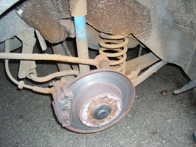

Hier ein 9000er, der mir gebracht wurde, "ob ich mal schauen könnte, was da los ist. Seit einiger Zeit mache er so komische Geräusche beim Bremsen......."
Das braune im Radhaus ist alles Metallpulver (gerostet). Die Scheibe knapp 3 mm dick... :eek:

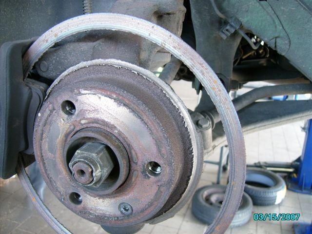

Das sind wirklich nur noch Trennscheiben.

Da ist aber schon lange Metall auf Metall gelaufen - erstaunlich das bei der Dicke die Beläge noch in ihren Führungen waren.....

Würde mir die Sättel mal *seeeeehr* genau anschauen.
Sowas kommt fast immer dann, wenn die Kolben so gut wie bombenfest gegangen sind, daß sich kein Luftspalt mehr bilden kann...

ich denke es ist eine Fotomontage, aber sieht geil aus
Ok, bis zu dem Stadium hätte die noch was drin bleiben können...:tongue:
Und ich fürchte es ist keine Fotomontage :eek:
Nun, es gibt (leider) nichts, was es nicht gibt...:frown:
